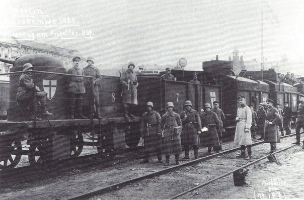

Идея явно витала в воздухе:
В конце 1899 года, по предложению и за счет средств Генерального штаба, был построен прототип бронепоезда на заводе Грузона в Магдебурге, который был испытан пробегом на линии Берлин-Кунерсдорф.
В 1904 году для подавления восстания племени гереро в немецкой Юго-Западной Африке был построен узкоколейный бронепоезд. Под руководством лейтенанта Бюлова поезд был бронирован на станции Вальдау с листами гофрированного железа и мешками, наполненными землей. Помимо бронированного паровоза поезд включал пассажирский вагон в качестве штабного вагона, три вагона для экипажа, три багажных вагона и три грузовых вагона, в которые были погружены лошади. Вооружение состояло из 37-мм револьверной пушкой из десантного отряда канонерской лодки "Хабихт", а также личного оружия солдат и офицеров.
https://dzen.ru/a/Yi4GyNb7Ci9D0mc_?yscl … 0694589952
И для вдохновения - английский блиндированный поезд во времена англо-бурской:

Тумбовых и, тем более, башенных установок для 3-дюймовки ещё не было.
Понятно, что её могли бы разработать.
В 1880 году была предложена броневая каретка Шумана. В 1890 году она пошла в производство. Если бы в России ее оценили и тоже начали серийно производить, то была бы полностью готовая бронебашня бронепоезда.
На платформу можно было поставить 1 и 2 бронекаретки, а между ними бронеангар для хранения боеприпасов. Причем сооружение таких броневагонов было бы возможно даже в полевых условиях, а не на заводе.
Немецкие и австрийские бронекаретки оснащались орудиями до 65 мм.
Это ПМВ, но могло быть сделано и раньше.

Спасибо за наводку - не знал раньше о таком образце техники.
адм написал:
#1673346
Честно говоря, мне это не представляется хорошей идеей - очень уж тесная эта каретка: там едва один человек помещается, который сам себе и жнец (заряжающий), и швец (наводчик), и на дуде игрец (командир и связист).
Судя по фото, туда можно было и двоих запихнуть, отчего вряд ли ситуация сильно улучшалась.
Почему так тесно - понятно: нужно было удержать каретку в каких-то разумных границах веса, чтобы её можно было хоть как-то перемещать вручную или гужевой тягой.
При размещении на бронепоезде эта проблема стоит в существенно меньших масштабах: если оригинальная каретка Шумана весила 2,5 тонны ( https://sassik.livejournal.com/251469.html ), то на бронепоезде вес ограничен грузоподъемностью вагона-платформы - т.е., как минимум, 10 тонн (для ранних двухосных платформ) до 16,4 тонн (для платформ производства второй половины 1890-ых).
Так что, мы можем взять тот же самый поворотный купол от каретки Шумана, но установить его не на цилиндрическую относительно маленькую «бочку» на одного человека, а на броневую коробку броневагона.
Тогда, даже без увеличения размера самого купола, работать с этой установкой стало бы намного проще:
- отдельный (от наводчика орудия) человек снизу (из броневагона) мог бы, как минимум, подавать патроны для пушки, но ему ничего не мешало бы и самому досылать патрон в патронник;
- возможно, был бы отдельный человек, который собирал бы гильзы после выстрела и помещал их в отдельный вентилируемый ящик, чтобы они своими газами не отравляли атмосферу в броневагоне; кстати, вентиляция в броневагоне в принципе лучше, чем в броне-бочке;
- мог быть отдельный номер расчета, который помогал бы поворачивать броне-колпак;
- наконец, был бы отдельный человек, который управлял бы боем, не находясь в броеколпаке, а имея отдельный достаточно удобный наблюдательный пост, откуда он давал бы указания наводчику броне-колпака и всем остальным номерам расчета.
адм написал:
#1673346
Да, пожалуй, это единственная выгода: если я нас уже есть близкие к оригиналу броне-каретки Шумана, то использовать их на импровизированных бронепоездах - милое дело!
Но если мы делаем бронепоезд специальной постройки, то лучше такие броне-колпаки устанавливать на крыше броне-вагона.
