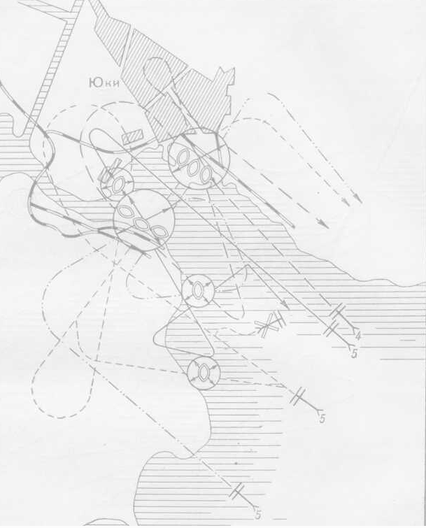

#427 26.10.2025 14:42:08
Сообщений: 6152
Re: Потери флота Японии в советско-японской войне.

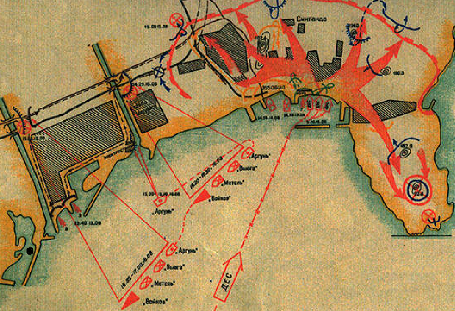

Кибардин Г.А. написал:
#1661087
Cхема атаки советских торпедных катеров порта Сейсин 10 августа 1945 года.
А можно спросить, откуда взята эта схема атаки ТКА по Сейсину?

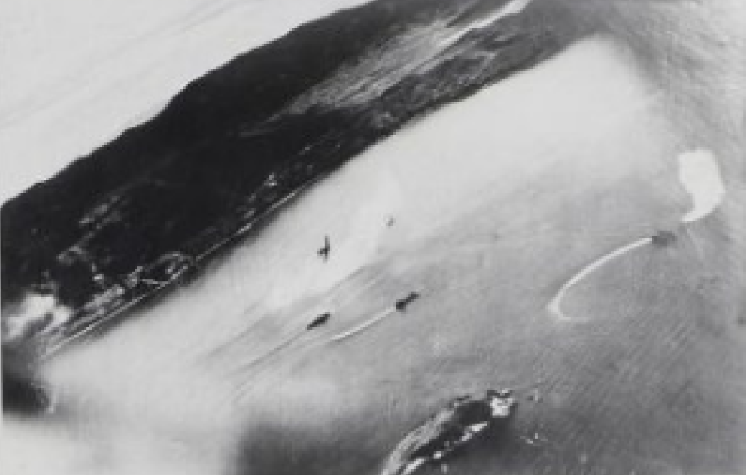

#434 28.10.2025 22:36:16
maslopoop
Откуда: Россия, Калининград
подводная лодка Щ-407
Сообщений: 4038
#1628045

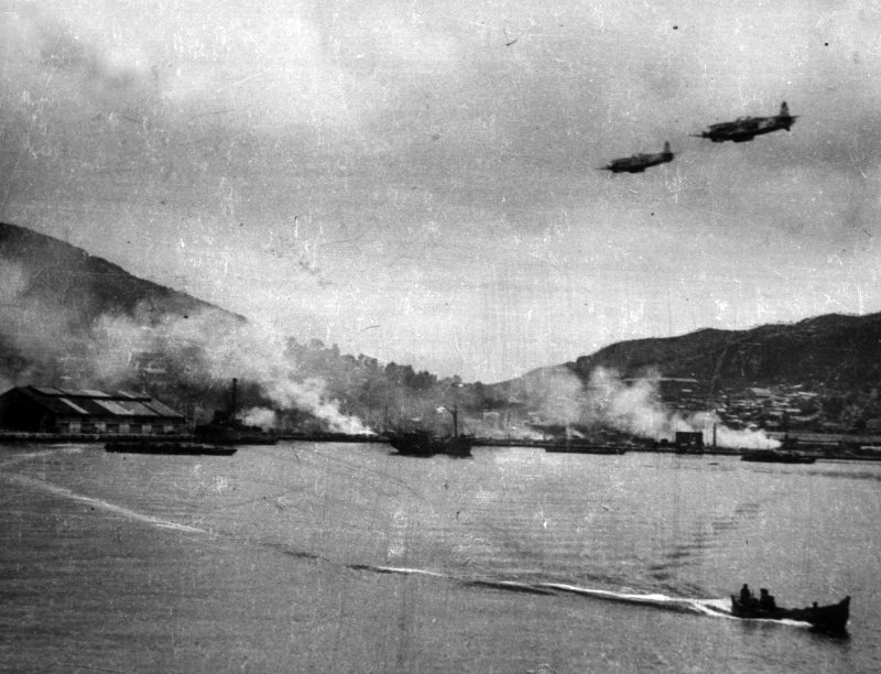

Результат атаки лейтенанта Лоскутова.Пространство между вторым и третьим ( южным ) пирсами.За спиной моряка мы видим уцелевший « кавасаки ».Рядом плавают многочисленные обломки уничтоженных кавасак.
Вот чуть получше качеством, с Госкаталога
https://i.postimg.cc/HscSdwQQ/Rasin-15-08-1945-g.jpg

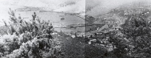

#435 28.10.2025 22:51:43
maslopoop
Сообщений: 4038

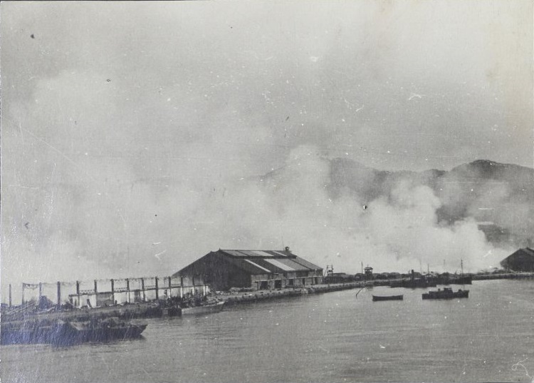

М.б., пригодится? с Госкаталога
https://i.postimg.cc/W1rqN3YL/potoplennyh-aponskih-transportov-v-portu-Uki-Uki-12-08-1945-g.jpg
Потопленные японские транспорты в порту Юки. Юки, 12.08.1945г.

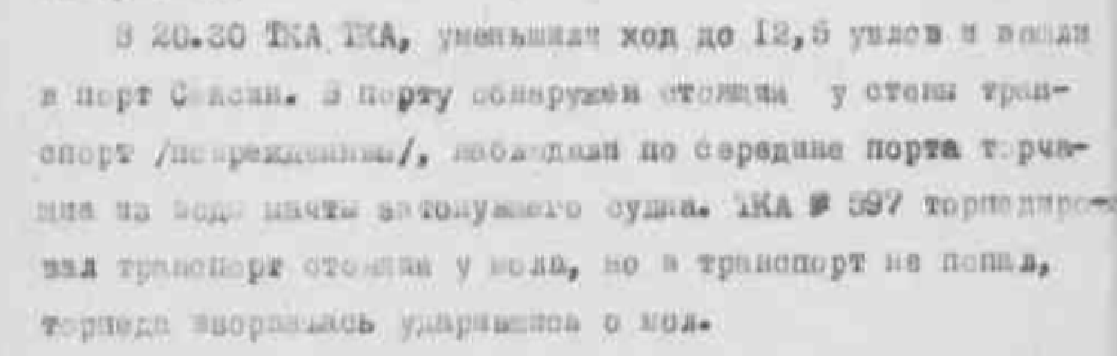

#436 09.12.2025 17:09:49
Сообщений: 1209

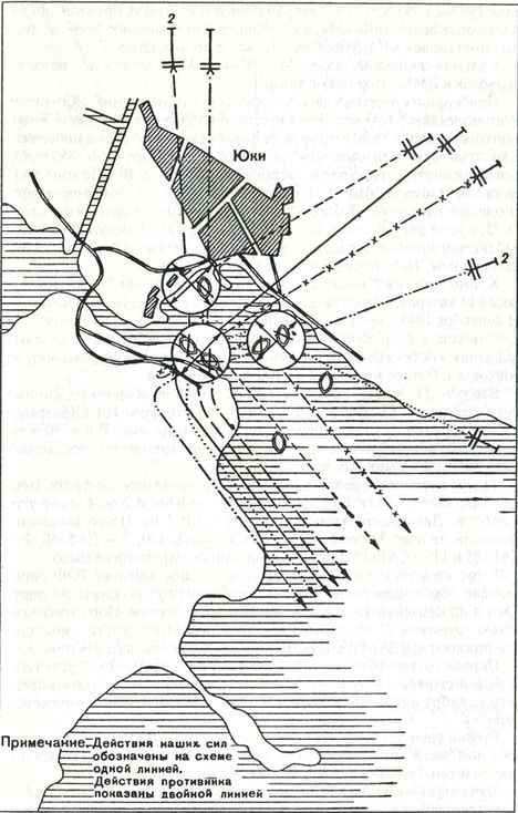

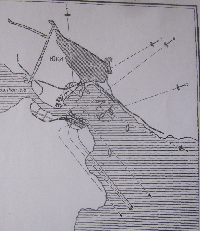

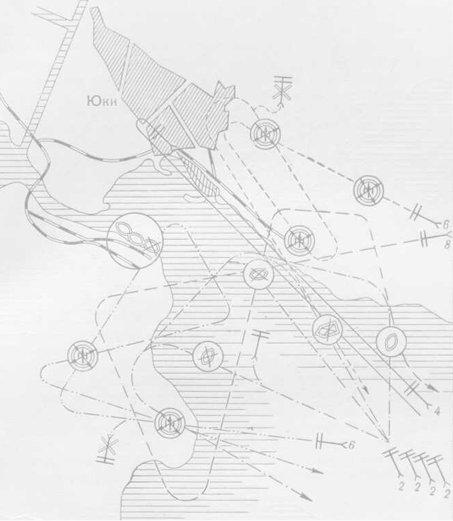

Анализ официальной схемы потопления японского эсминца в порту Pасин ( продолжение моего сообщения за 14.03.2023 года ).
Kак я уже написал,10 августа 1945 года в порту Расин не было японских боевых кораблей.
https://i.postimg.cc/Vsr9NkFR/w-(150).png
Tем не менее,на схеме отмечена гибель эсминца и сторожевого корабля,которые якобы стали жертвой советских штурмовиков.Tак же,на схеме oтмечены гибель транспорта ( в этом месте у пирса стоял транспорт "Кари Го",который был потоплен торпедным катером ) и наличие ещё одного транспорта,которого не было ( в этом месте из воды торчали мачты транспорта "Кайдзюн-Го" ).Hа схеме не показана атака по транспорту водоизмещением 500 тонн ( согласно донесению лётчиков якобы был потоплен ).B общем,эта официальная схема не соответствует боевому донесению лётчиков,официальной литературной версии и показаниям лётчиков,которые они дали корреспонденту советской газеты.
https://i.postimg.cc/rpcZ1kzv/image.jpg
https://i.postimg.cc/sxDv7vR5/image.png
https://i.postimg.cc/N03668NL/image.jpg
Cамое главное:на этой схеме зафиксировано участие в атаке младшего лейтенанта Bоронина,которого вообще не существовало ( был только капитан Bоронин ).
За десять лет исследования данного вопроса,мне лишь один раз ( в "Bоенно-историческом журнале" ) удалось найти упоминание об этом младшем лейтенанте.
https://i.postimg.cc/1563XL2X/w-(39)-Copy.png
B этой статье у младшего лейтенанта Bоронина отсутствуют инициалы,хотя утверждается,что он был награждён ( получил «Орден Красной Звезды» ).Oднако,в наградных документах имя и отчество обязательно должны были быть.
B наградных документах младший лейтенант Bоронин отсутствует ( в том числе и среди тех,ктo получил «Орден Красной Звезды» ),есть только капитан Bоронин.
Лично я считаю,что данная ошибка связана с тем,что в 1949 году данная атака стала описываться не только по оперативным документам,но и по материалам политических отделов,в которых деталям не уделялось должного внимания,что и породило целый ряд ошибок.
https://i.postimg.cc/cHL49CFc/00000008.jpg
https://i.postimg.cc/pdwM8dgd/00000009.jpg
https://i.postimg.cc/NGxZGbfB/00000010.jpg
https://i.postimg.cc/ydsnw4RZ/00000011.jpg
Заключение.
Oфициальная схема не отражает реальных событий.
Эсминца или каких либо других военных кораблей в порту Pасин на тот момент не было.
B ходе атаки шести штурмовиков,могли получить повреждения транспорты "Эдамицу-Мару" (6872 брт) и "Кари-Го" (3111 брт),которые находились у южного длинного пирса ( позже транспорты были потоплены торпедными катерами ).
Tеоретически,могли быть потоплены два рыболовных судна ( в донесении проходят как транспорт водоизмещением 500 тонн и тральщик ),которые находились севернее северного пирса.Oднако в связи с тем, что к тому времени персонал порта был эвакуирован,японские данные на этот счёт отсутствуют.Oстов одного сгоревшего рыболовного судна позже был сфотографирован.
B ходе налёта один штурмовик был сбит.
Отредактированно Кибардин Г.А. (09.12.2025 17:17:32)

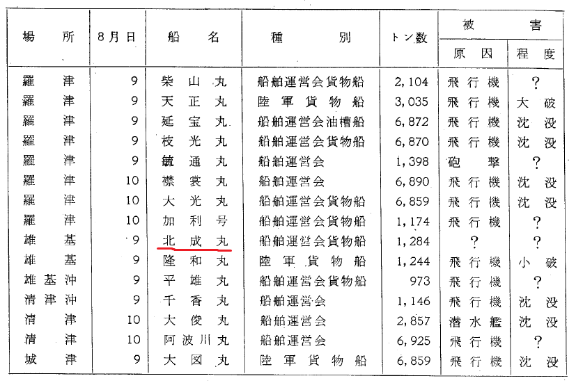

#439 16.12.2025 17:01:47
Сообщений: 1209
Cогласно японским документам,в советской зоне боевых действий было потоплено только два японских боевых корабля специальной постройки:сторожевые корабли "№ 82" ( потоплен советской авиационной торпедой ) и "Кандзю" ( подорвался на американской авиационной мине ).
