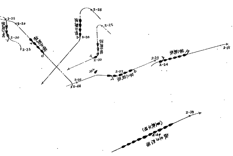

Для начала надо, чтоб этот черновик приводился на 14:20-14:30 к японской схеме, которая отображает статичное положение - не помню код где лежат несколько схем положений на разное время
https://www.jacar.archives.go.jp/aj/met … 5110096300
это? 10-я стр pdf
Японские схемы очень противоречивые. На схеме Микасы в 2:21 русский флагман по траверзу ... Дистанция "Асахи" - "Суворов" тоже на это намекает.

rytik32 написал:
#1611406
это? 10-я стр pdf
это, но на 10 стр слишком условно - потому чуть позже (кусок на 2 стр - конец трека обозначен как 2:47)

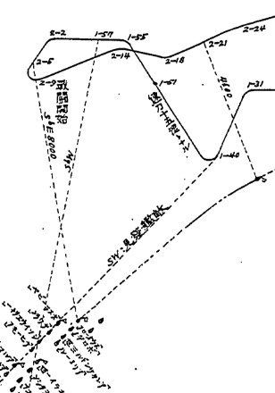

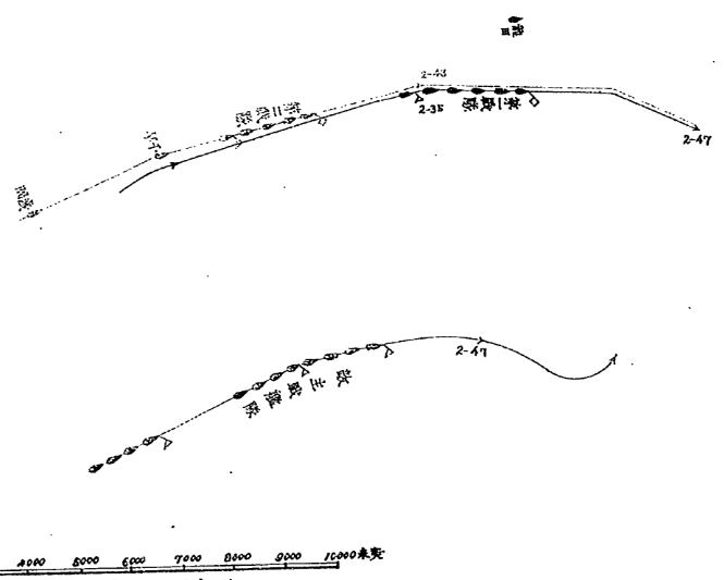

понятно что эта схема про то как японские крейсера заходят с тыла, но ГС там есть.
https://i.postimg.cc/BQTG4MNW/19050514-1.png
потому и предлагается приводить с более четкой схеме
https://i.postimg.cc/nzXJxxST/19050514-2.png

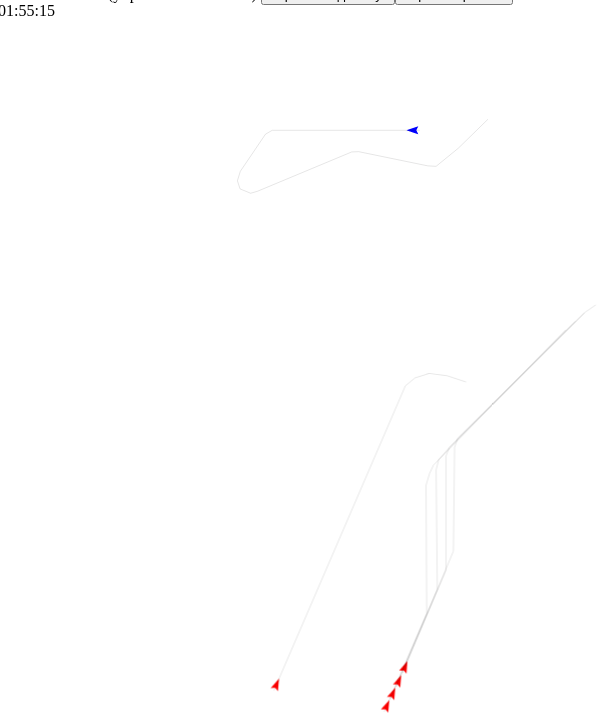

попробовал я вспомнить как это делается - пока скорости не подгонял, но в целом это вот так
с треками
https://i.postimg.cc/tTwNF6PH/Peek-2024-05-12-00-48.gif
без треков
https://i.postimg.cc/dVwmRw7D/Peek-2024-05-12-00-49.gif
на неделе поправлю скорости (а может и не буду - в таком масштабе они почти не влияют на картинку), добавлю корабликов и чтоб Орел правильно поворачивал (хотя бы после Суворова).

Вот что японцы видели:
Тот же час 20 мин. Обе вражеские колонны, правая и левая, совместно немного повернули вправо последовательно, левая колонна сильно отстаёт и пребывает в беспорядке
https://i.postimg.cc/MnRHRmLH/C09050349500-c0754804009-11nitiro-027-1720-10.png
Японцев много разных - в официальном ОВД 37-38 "обе колонны ... образовали неправильную линию кильватера" ещё в 2:10.
Но на схемах действительно отстаёт часть левой колонны - 3БрО в полном составе.

Усложнил маневрирование "Суворова" по описанной выше концепции. Теперь все дистанции от "Микасы" до "Суворова" после открытия огня, кроме 2:12, бьются идеально
https://i.postimg.cc/vcQS45Ys/Out.png
Маршрут "Осляби" после коордоната вправо дальше надо править по дистанциям от крейсеров Камимуры
Но сначала я постараюсь довести маршрут "Суворова" до момента выхода из строя. Дальше же рисовать схему нет смысла: не понятно кто "первый корабль", если кое-где "Наварин" упоминается вторым, а "Нахимов" - третьим кораблем.
Отредактированно rytik32 (12.05.2024 21:28:11)

rytik32 написал:
#1611614
У Вас получаются маневры "Суворова" - прям лучший русский вариант по концепции ув.realswat'а - и перестроения "все вдруг" и отвороты от противника резкие - по 8R.
rytik32 написал:
#1611614
Заготовка пока живёт тут - прокрутка времени колёсиком или скроллом по высоте.
Тут же будет обновляться.
http://onlinesys.ru:9000/battle19050514.html

#1611628
Дистанция от "Микасы" за 3 минуты увеличивается с 4600 до 5400.
Плюс еще Ивков пишет и рисует схему с поворотом на 8R в этот момент времени

Накидал метки до 2:51
Получилось, что схему начала боя надо двигать западнее
https://i.postimg.cc/YGXZkxV8/Out-120524.png

rytik32 написал:
#1611652
я правильно понял что получается два поворота-отворота на/от противника (причем повороты почти на NO23)?
#1200 13.05.2024 10:55:36
Сообщений: 1573
Re: Я сделал схему начала боя.
#1611654
Да.
Имеем увеличение дистанции около 2:25 по БД "Микасы" и "Касуги".
Далее отсутствие данных около 2:30.
А уже в 2:35...2:40 имеем явное сближение.
В 2:42 или 2:43 было повреждено рулевое управление "Суворова".
Далее две метки 2:47 и 2:51 - пока не ясно кто это, "Александр III" или другой корабль. По Овандеру в это время "Александр III" а за ним оставшиеся в строю бородинцы шли колонной правее 2 БрО.
Отредактированно rytik32 (13.05.2024 10:56:52)
