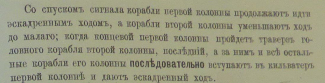

ув. Мамай в свое время писал:
сигнал "Быть в строе кильватера" или "Построиться в этот строй".
Если эскадра при этом шла/находилась в строе двух кильватерных колонн, то: "Со спуском сигнала корабли первой колонны продолжают идти эскадренным ходом, а корабли второй колонны уменьшают ход до малого; когда концевой первой колонны пройдет траверз головного корабля второй колонны, последний, а за ним и все остальные корабли его колонны ПОСЛЕДОВАТЕЛЬНО вступают в кильватер первой колонне и дают эскадренный ход"
У Осипова "«Ослябя» начал приводить в кильватер 1 брон. отряду". Т.к. в это время "Суворов" только начал поворачивать на NO23, то "Орел" ещё был на старом курсе. Значит "Ослябя" "приводил в кильватер 1БрО" еще на старом курсе.
Это описание маневра из Бутаковской пароходной тактики.
Известно что на 2ТОЭ построение в кильватер "обычно" выполнялось иначе - известно по фактам многочисленных эволюцией и перестроения в утренней перестрелке.
Но в 13:40 именно так и перестроились - Ослябя ждал когда 1БрО пройдет под носом, когда стало понятно куда пойдет 1БрО, то Ослябя начал догонять то место где вступит в кильватер 1БрО.
И да - для этого описания есть рисунок на котором понятие "ПОСЛЕДОВАТЕЛЬНО вступают в кильватер первой колонне и дают эскадренный ход" нарисовано именно то, что делал Ослябя - пытался догнать хвост 1 отряда.

#1592828
Это описание маневра присутствует, например, в Своде военно-морских сигналов 1911 года. То есть, оно оставалось актуальным включая ПМВ.
Кстати, по Своду 1911 года маневр выполнялся по сигналу "1". Для 1905 года надо смотреть Свод 1903/1904 гг.

#1592843
введено оно было в российский флот Бутаковым
чтоб было понятно о чем речь
https://i.postimg.cc/4dz4D9rw/Screenshot-from-2023-11-29-13-37-43.png
то есть - чтобы "вступить в кильватер" вторая колонна стоит, а потом доганяет концевой корабль первой колонны - как определить момент когда дать ход и как именно догонять зависит от обстоятельств: 2я колонна может делать это последовательно, может делать это вдруг.
вот Ослябя, после получения сигнала, остановился, определил куда собственно идет 1БрО и дал ход.

#1592870
https://i.postimg.cc/ZYpdWGyC/1.jpg
То есть, вторая колонна не стоит, а лишь уменьшает ход до малого. А в кильватер вступает только ПОСЛЕДОВАТЕЛЬНО.
#1592870
Значит, что-то уже пошло не так.

Я говорю что Ослябя не знал как пойдет Суворов, поэтому остановился - как только увидел, так и пошел
Мамай написал:
#1592914
Это как раз очевидно (потому что ни тот ни другой вариант перестроение не применялся на 2ТОЭ до этого - из того что известно про практику 2ТОЭ)

#1592919
А "Суворов" - концевой первой колонны? Если нет, то в чем смысл?
Чтобы выполнить маневр, надо вступить в кильватер концевому кораблю колонны. То есть, весь маневр строится относительно него. То есть главный вопрос: где и как в этот момент шел концевой корабль первой колонны?

#1592946
vs18 написал:#248192В
1 час 30 мин. ... броненосец «Князь Суворов» переменил курс влево и сделал сигнал: «2-му бронен. отряду вступить в кильватер 1 отряду»; броненосец «Ослябя», чтобы скорее войти в кильватер, уменьшил ход, подняв шары.
В 1 час 35 мин. пополудни неприятельская эскадра пересекала линию нашего курса и оказалась с левой стороны и начала склоняться на контр-курс с нашей эскадрой.
В 1 час 40 мин. пополудни броненосец «Князь Суворов» начал поворачивать на курс норд-ост 23°, а броненосец «Ослябя» начал приводить в кильватер 1 бронон. отряду.
последовательность собятий вполне понятная.
Еще раз подчеркну, что с точки зрения самого маневра и его описания в руководящих документах РИФ, последовательность событий совершенно непонятная и нелогичная. Маневр перестроения из двух кильватерных колонн в одну по данному сигналу предполагает, что первая колонна следует неизменным курсом (а не начинает непонятное для второй колонны маневрирование).
Но, дело даже не в этом. Еще раз приведу показания человека, который собственно и дал приказание поднять этот сигнал:
"Таким образом, я ввел эскадру в бой с таким расчетом, что к моменту поворота моего флагманского корабля на курс колонны II-го и III броненосных отрядов, все корабли І-го отряда могли поместиться, между моим флагманским и броненосцем «Ослябя», даже считая двухкабельтовые расстояния корабля от корабля, не между их центрами (серединами), а между форштевнем одного и ахтерштевнем другого. Когда в 1 ч. 49 м. «Суворов», приведя на NО 23°, открыл огонь, мне показалось, что «Ослябя» находится не на створе мачт «Суворова», а несколько левее, сажен на десять, на пятнадцать. Поэтому я приказал поднять сигнал: «II отряду быть в кильватере І-го».
В настоящее время, повидимому, выясняется, что броненосец «Орел» (4-й—в І-м отряде), при вышеизложенном построении, оттянул и в 1 ч. 49 м. находился не на своем месте, а за правым бортом «Ослябя». Я не имею права этого оспаривать".

Мамай написал:
#1592958
"предполагает" - это для учений. Зачем в бою/при сближении головному отряду нужно искусственно ограничивать совой маневр?
Посмотрите как 2ТОЭ перестраивалась в кильватер в 11ч чтобы пострелять по японцам - тоже из 2х колонн в одну.
