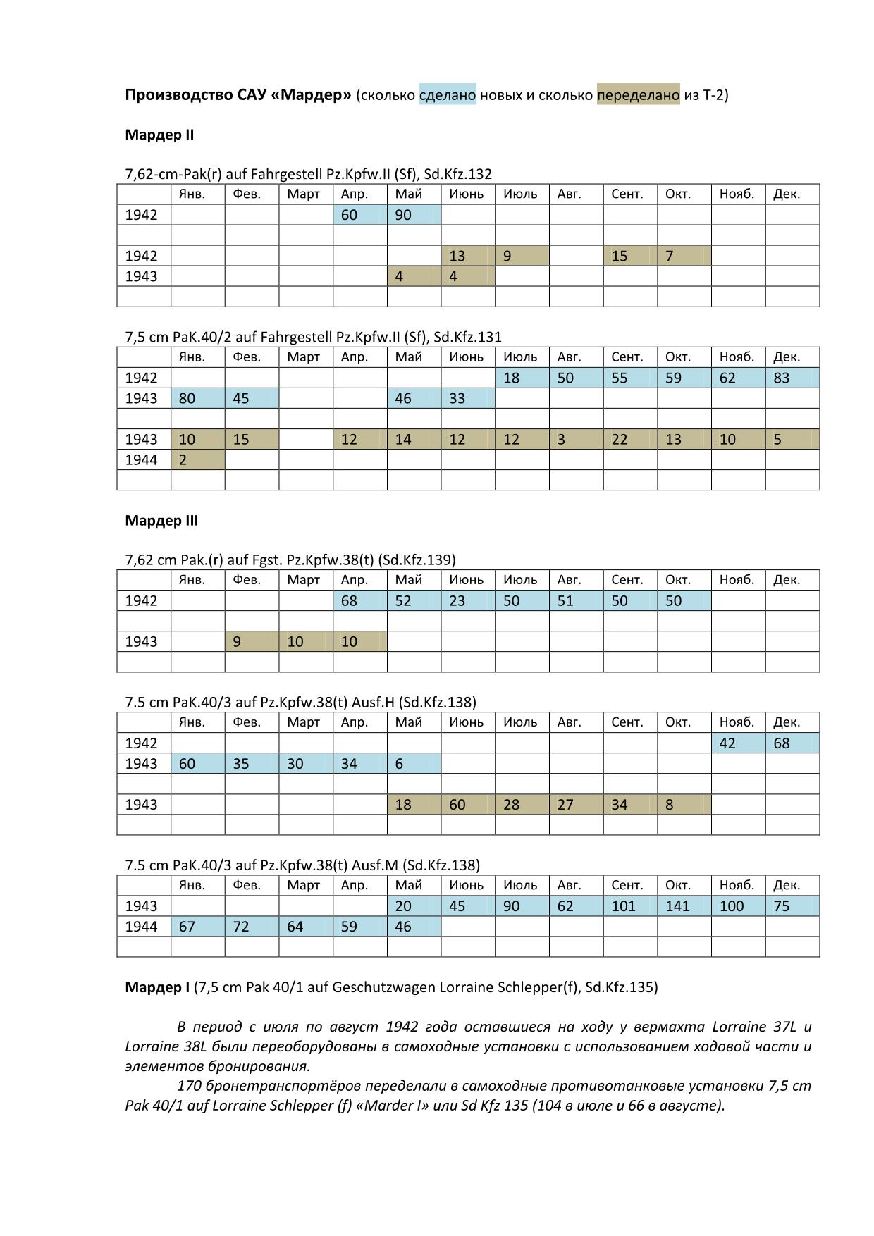

Для наглядности я собрал вместе данные о производстве "Мардеров":
http://images.vfl.ru/ii/1583227448/8b787cf1/29761859.jpg
Итак, что мы видим.
1) Обозначения:
7,5 cm PaK.40/2 auf Fahrgestell Pz.Kpfw.II (Sf), Sd.Kfz.131
7,62-cm-Pak(r) auf Fahrgestell Pz.Kpfw.II (Sf), Sd.Kfz.132
7,5 cm Pak 40/1 auf Geschutzwagen Lorraine Schlepper(f), Sd.Kfz.135
7.5 cm PaK.40/3 auf Pz.Kpfw.38(t) (Sd.Kfz.138)
7,62 cm Pak.(r) auf Fgst. Pz.Kpfw.38(t) (Sd.Kfz.139)
По порядку номеров Sd.Kfz. первыми идут "Мардеры II", затем "Мардеры" и "Мардеры III". Но при этом у "Мардеров" значатся пушки Пак 40/1.
О машинах с номерами 133, 134, 136, 137 сведений нет.
Одним индексом 135 обозначены САУ на трёх разных шасси.
САУ с советскими пушками согласно очерёдности номеров должны были появиться вслед за САУ с Пак 40, а данные производства говорят об обратном.
Танки Т-2 имели номера 121, 122 и 123 (Лухс). Под 124 номером значится САУ "Веспе".
2) Производство "Мардеров" три и два с советскими пушками стартовало одновременно, причём до начала производства "Мардеров".
3) Производство "Мардеров" один и два с Пак 40 стартовало одновременно, но с разными модификациями пушки. Выпуск "учебных" САУ оказался в 2,5 раза выше, чем боевых.
Серия Marder (с нем. — «Куница») была разработана для повышения мобильности противотанковой артиллерии путём установки её на различные самоходные шасси. В 1942 году ввиду принятия на вооружение новых истребителей танков, вооружённых 75-мм орудием Pak 40, остро потребовалась подобная машина и для учебных подразделений. Однако рачительные немцы не хотели оставлять в тылу большое количество боевых машин, остро требовавшихся на фронте и по распоряжению Управления вооружений фирма Alkett провела разработку учебно-боевой самоходной артиллерийской установки на шасси трофейных (французских) боевых машин: Hotchkiss H35, FCM 36 и полубронированного тягача Lorraine 37L. Наиболее удачной для обучения и боевого применения была признана САУ на шасси тягача, в кормовой части которого в частично бронированном боевом отделении была установлена 75-мм пушка Pak 40/1.
https://ru.wikipedia.org/wiki/Marder_I
В документах упоминаются "Мардеры" один и два с пушками Пак 38, но нет данных об их количестве.
https://warspot-asset.s3.amazonaws.com/articles/pictures/000/040/789/content/marder2s15-bb4d9c3a3a8fd4287479de60f1951d91.jpg
http://aviarmor.net/wp-content/uploads/2018/09/22540.jpg
#5656 03.03.2020 13:35:15
РыбаКит
Сообщений: 19761
Re: Танковая война 1941-1945
Kliper написал:
#1422276
Да, для немцев, желавших воевать с наименьшими потерями, Т-2 уже не годился, но зато нужны были САУ.
Ссылку на документ где они так считают.

Игнат написал:
#1422313
Вы линейный танк от огнеметного не отличаете?
Кагбе огнеметный танк куда более уязвим.
Это просто пример оперативного изъятия танков из войск и времени задержки их переделки.
Переделано из Pz.Kpfw.II (Flam)
1942
июнь - 13
июль - 9
август -
сентябрь - 15
октябрь - 7
https://ru.wikipedia.org/wiki/Marder_II
