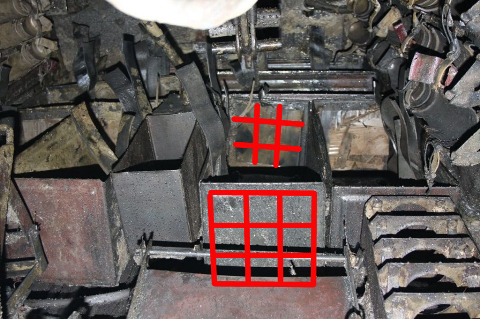

КВ-14 написал:
#1517500
ув. господин Станиславский, ваша паранойя - исключительно ваша проблема ))) Фото разложенного боекомплекта, извлеченного  из машины, надеюсь вы тоже помните.
http://images.vfl.ru/ii/1631391624/67704974/35829715.jpg
Вы хотите сказать, что в этих ящиках размещалось по 12 снарядов?
При увеличении боекомплекта путём размещения в ящиках четвёртого слоя снарядов, их общее количество равнялось бы 92 или 90 шт (если все ящики были прямоугольной формы). И ещё 9 снарядов, как и ранее, находились по бортам танка. Общий боекомплект в таком случае должен был составлять 99 либо 101 выстрел. Так как получилось, что в ящиках было 86 снарядов?
http://images.vfl.ru/ii/1631391625/dab1ed1d/35829716.jpg
https://img-fotki.yandex.ru/get/9796/201655053.43/0_e5509_cb809346_XL.jpg

Эти превосходные вооружения стали редко встречающимися. Поэтому в боекомплекте Т-34 было 3/4 ОФС, как более актуальные в бою. А на всякий пожарный - 4 подкалиберных, не в ящиках, а на стенке.
По количеству выпущенных немцами танков и САУ этого не скажешь. Впрочем в любом случае я имел ввиду все противотанковые средства, включая фаустпатроны. Пак 40 могли бить Т-34 в лоб на любых дистанциях прямого выстрела, а Пак 38 вести эффективный фланговый огонь.
Это снаряды из указанных ящиков, можете пересчитать. http://feldjager.narod.ru/zgora2_files/ … nk/086.jpg
Ага, я сразу так и поверил.

T-44 написал:
#1517521
гильзу 76-мм снаряда хоть раз в руках то держали, "не диванный эксперт" вы наш ? ))))
Отредактированно КВ-14 (12.09.2021 08:04:03)

T-44 написал:
#1517521
А вы сами картинки которые постите, смотрите? Похоже, нет. Сколько снарядов нарисовано в ящике на который указывает стрелка, и в сколько рядов они уложены? )))
https://c.radikal.ru/c26/2109/5b/0e10ca019cd3.jpg

КВ-14 написал:
#1517539
Это фотошопная картинка.
Ящик в 4 яруса нарисован для демонстрации.
Отредактированно адм (12.09.2021 09:49:19)

адм написал:
#1517545
Это понятно. Но почему не смотрит на нижний ярус укладки, где явно меньше снарядов? Тему ВКУ уже обсуждали, но успешно забыли ))
Отредактированно КВ-14 (12.09.2021 10:35:48)

КВ-14 написал:
#1517546
Вообще-то я с самого начала говорил, что в ящиках над осью помещается по 10 снарядов вместо 11. То есть во всех ящиках может находится максимум 84 снаряда, а не 86. И если схема полностью соответствует реальной боеукладке, то почему ящики с двумя и тремя снарядами в слое просто не поменяли местами?
http://www.wio.ru/tank/manual/049.gif
Отредактированно T-44 (12.09.2021 11:37:20)

КВ-14 написал:
#1517535
Нет, но я точно знаю, что они круглой формы в разрезе, а не эллиптической. Поэтому в небольшой прямоугольный ящик с квадратным сечением может быть уложено 9 либо 16 снарядов. Вы же не станете утверждать, что в показанных на фото ящиках умещалось по 16 снарядов?!

КВ-14 написал:
#1517546
Изображение ящика наложено на разрез танка, у которого боеукладка в пеналах, а не ящиках.
T-44 написал:
#1517554
Нет. В слое необходим зазор между снарядами, чтобы просунуть туда руки (еще и в рукавицах) и взять снаряд. А во между слоями такие зазоры не нужны.
Отредактированно адм (12.09.2021 12:03:12)

адм написал:
#1517557
А почему Вы считаете, что в ранних Т-34 не могло быть ящиков для снарядов? Разумеется не сразу при производстве, а потом в процессе эксплуатации.
адм написал:
#1517557
Три пенала на картинке занимают 50 пикселов по ширине и 45 по высоте. То есть соотношение сторон поперечного сечения ящика должно быть 9/10.
https://coollib.net/i/42/428342/img_83.jpg
Но если укладывать в ящики рядом по два снаряда вместо трёх...
https://static.wixstatic.com/media/553e86_b6c33df0c8804332831d62371a091006~mv2.jpg/v1/fill/w_980,h_551,q_90/553e86_b6c33df0c8804332831d62371a091006~mv2.jpg

адм написал:
#1517557
Для Т-34 обр. 1942 г:
укладка имеет восемь лотков вмещающих 68 патронов к 76 мм. пушке. Первые четыре лотка одинаковы и вмещают по девять патронов. Лотки V и VI помещены над поперечной трубой танка и вмещают по семь патронов. Задние два лотка отличаются от первых четырех тем, что имеют откидную боковую стенку, обеспечивающую доступ и выемку аккумуляторов. Патроны расположены по три штуки в ряд. Нижние два ряда закрепляются откидными прокладками, укрепленными на стенках, верхний ряд закрепляется двумя ремнями. Сверху лотки закрываются крышками, покрытыми резиновыми ковриками с прорезами для двух ручек.

КВ-14 написал:
#1517612
То есть появление четвёртого ряда означает прибавку 24 снарядов. А если ещё на боковых стенках корпуса разместить 12 выстрелов, то боекомплект должен насчитывать 104 снаряда (68+12+24). Так зачем нужно было сокращать ширину задних лотков с трёх до двух выстрелов в ряд?

Ваши пустые препирательства вообще к чему? Выше КВ-14 русским языком объяснил, как укладывались снаряды в трёхярусных ящиках. Что Вам ещё надо для понимания?! Неужели пересадку мозга... *shock ogo*
#6375 13.09.2021 12:09:40
bricklayer
Сообщений: 79
Re: Танковая война 1941-1945
T-44 написал:
#1517626
Значит так, молодой человек, я вообще не понимаю, чего с этим боекомплектом доказать пытаетесь?
Вы пишите слово "чертеж", я вам делаю справедливое замечание- это не чертеж. Это просто рисунок, откуда вы его взяли?
