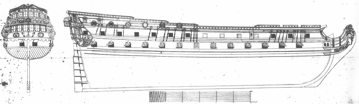

Сознаюсь в глупой ошибке - сегодня на работе перемерил чертеж "Мальбурга" и понял, что с длиной я накосячил, хотя ширина и глубина - правильны.
Вероятно, когда кусками измерял, забыл, что лигнейка 25 футов (обычно на таких 24), в итоге "удлинил" его.
Смех смехом, но сегодня перепроверил - все-таки в первый раз я был прав - длина по нижней палубе между штевней ну никак не меньше 151 фута. Линейка - 23 фута, но тройка похожа на пятёрку, поэтому косякнул именно вчера.
Поэтому не факт, что "Мальбург" - копия "Ингерманланда", но размеры - совпадают. Возможно, будет лучше, если измерит лучший спец, чем я.
Далее. Может кто-нибудь подсказать, где можно раздобыть приличную версию этого чертежа (где он хранится?)?
https://i.ibb.co/7XCrdSf/3.jpg
Наконец, по статье о "Мальбурге" и гравюре Зубова.
При всем уважении к автору, думаю, следовало бы не только исследовать судовую архитектуру корабля на картинке и проч., но и поинтересоваться историей службы "Мальбурга". Я не стану описывать все нюансы плавания новопостроенного корабля из Голландии (сел на мель, с трудом был снят) в Англию, потом в Копенгаген, а затем в Россию.
В частности, 3 сентября 1716 года на "Мальбурге" состоялась "конференция" соединенных эскадр, с участием генерал-адмирала Гульденлева, адмирала Норриса и (от России) командора Шельтинга.
Лишь поздней осенью "Мальбург" вместе с остальными судами эскадры прибыл в Ревель, где ему требовался ремонт и замена мачт - Пётр обратил внимание, что мачты у корабля короткие.
Зимовал "Мальбург" в том же Ревеле - ни в Кронштадт, ни в Петербург не ходил. Т. е. Зубов (если гравюра 1716 года) видеть этот корабль в Петербурге не мог физически, да и вообще, вряд ли его мог увидеть вживую (если, конечно, он не участвовал в европейском походе).
Я уже писал про транцевую корму - на петровском чертеже, по которому строился корабль, быть её не должно было. Строил английский мастер - ему тоже делать "не по своему" резона не было.
Может быть корабль на гравюре все-таки "Леферм"?
Француз судя по гальюнным регелям.
Французы мне не очень но посмотрю закрома.
Вот интересно, корма тоже плоская или уже британская?
Чертежа Ferme/Firme нет ни в Англии, ни во Франции, ни в Дании. Вообще первоначально - нигде. Так что это наше российское изобретение.
Французов тоже не люблю - чисто эстетически, хотя они считались чуть ли не самыми совершенными кораблями.
Корма по логике плоская. Ведь это - действительно француз, захваченный англичанами, а наши его купили.
Плоская наверное была и у двух 50-пушечников, построенных голландскими мастерами по петровским пропорциям - он разрешил строить голландцам по своему, но с условием не отступать в меньшую сторону от заказанными им длины-ширины.
Подтип возмодно, причем построенные по английски и годландски но с приблизительными пропорциями и равными базовыми размерами.
Нет - архитектура голландская, расовый голландец. Французы более масштабные в архитектуре и она иная.
Причем данная архитектура за исключением скругленного картуша(гакаьорта, tafferel) - характерна голландцам с 40-х 17 века.
Тогда нужно внимательно разобрать все покупные корабли 1712 - 16 гг. Поискать голландцев. "Девоншир" отпадает - он тоже в 1716 г. вместе с "Мальбургом" пришел в Ревель. А вот где был "Оксфорд"? (но эти были 50-56 пушечные)
Нельзя допустить, что плоская корма - художественный штамп? Вообще, по размерам и виду на "Москву" похож. Этот корабль в 16-м году где был?
Нет - именно плоская корма. Может конечно Зубов срисовал с голландских картин и гризайле. Все голландское начиная от маленьких портиков выше ретигалнвх, заканчивая портами в самой галерее - маленькие портики сразу над винтранцем блиде к борту чем ретирадные а порты в галерее сразу над ретирадными.
Никто не опроверг версию что Зубов импровизировал глядя на голландскую картину :D
#1612648
В справочнике Sailing Navy List 1688-1860 (1993) есть чертеж самого большого 80-пуш. 2-дечника эпохи Луи XIV (1693 г., захвачен англ. при Виго, 1702), он похож на Ferme (1699).
https://i.postimg.cc/hG6X9tSw/70-Le-Ferme-1690.jpg
