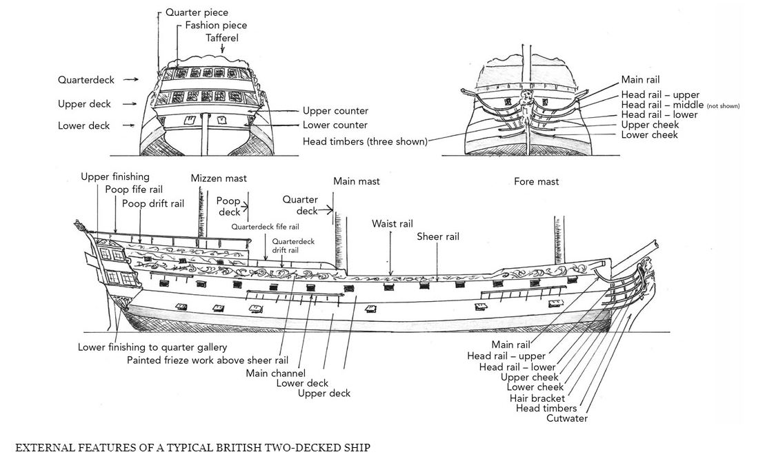

Кого? Вообще-то гакаборт - плоскость выше верхних окон на корме где резьба, роспись. Голландский термин.
Гакабо́рт (нід. hakkebord, від haak — «гак» та bord — «борт»)
Английский - tafferel, видимо слово французского происхождения в английском языке:
https://i.postimg.cc/wM3gfT5k/Glossary-4.jpg

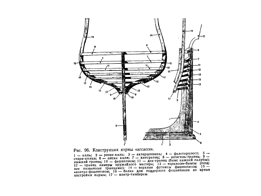

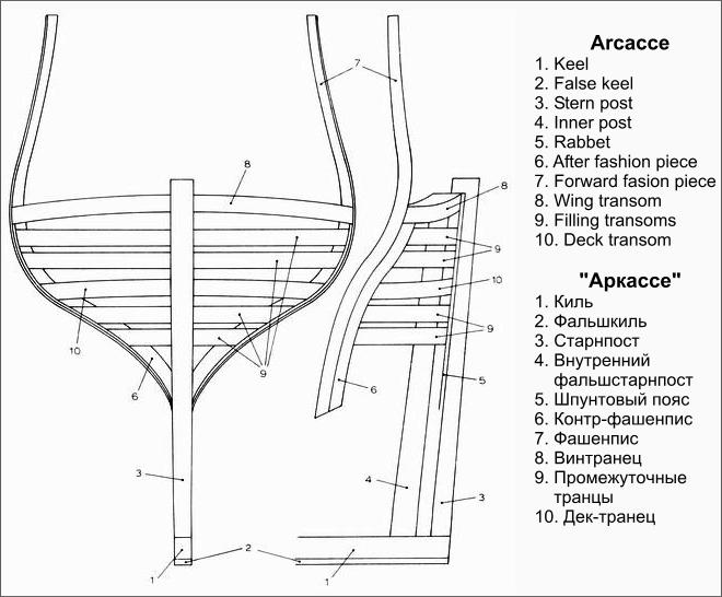

Фанерис это не теория а реальный шпангоут,вернее силовой элемент:
https://i.postimg.cc/d104yQRC/54.jpg
https://i.postimg.cc/bwXCBh8X/arcacce.jpg
