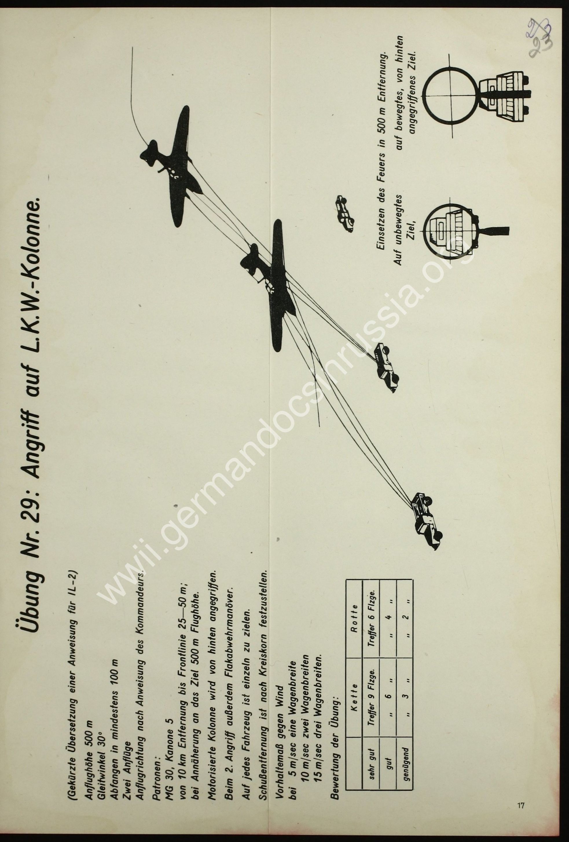

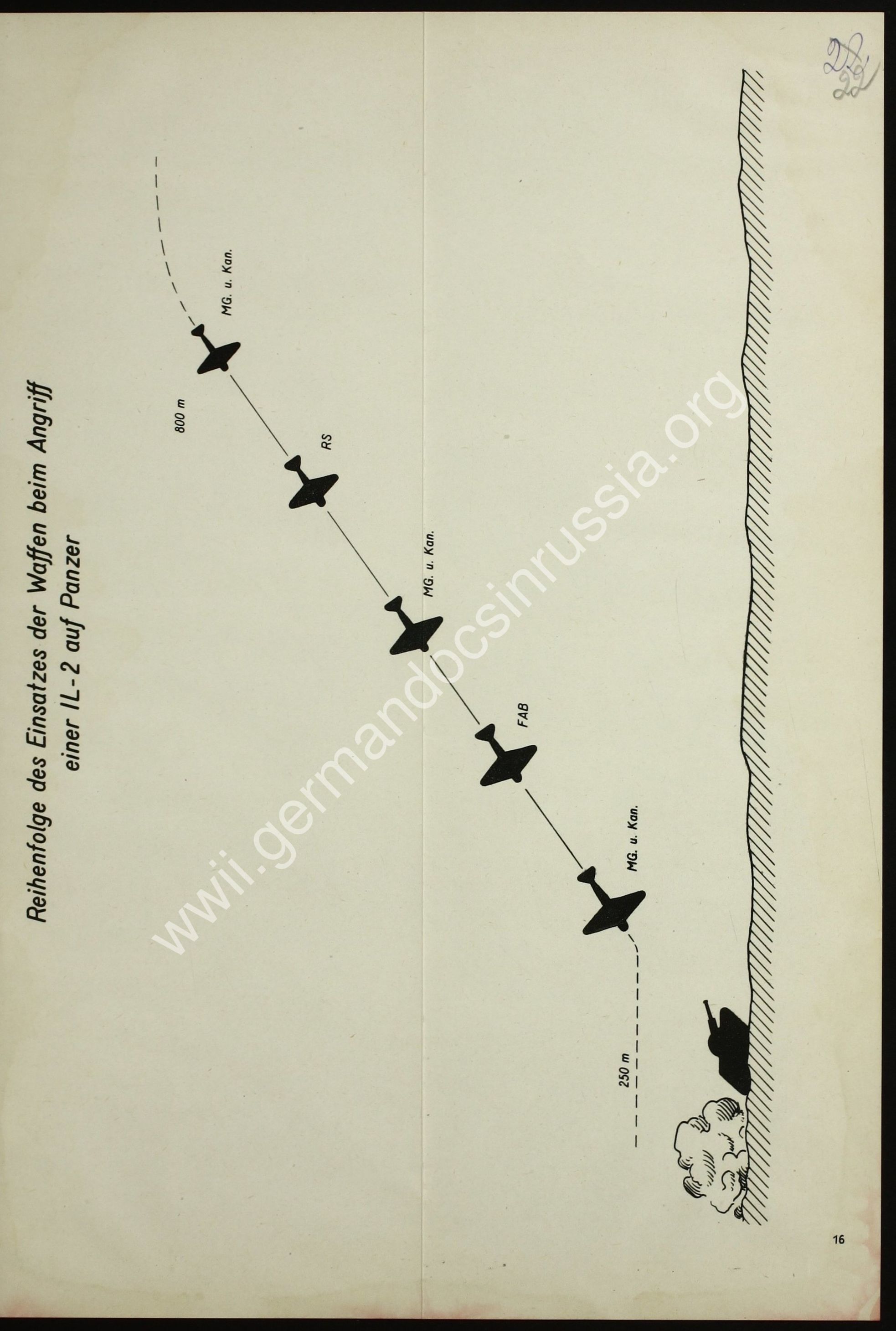

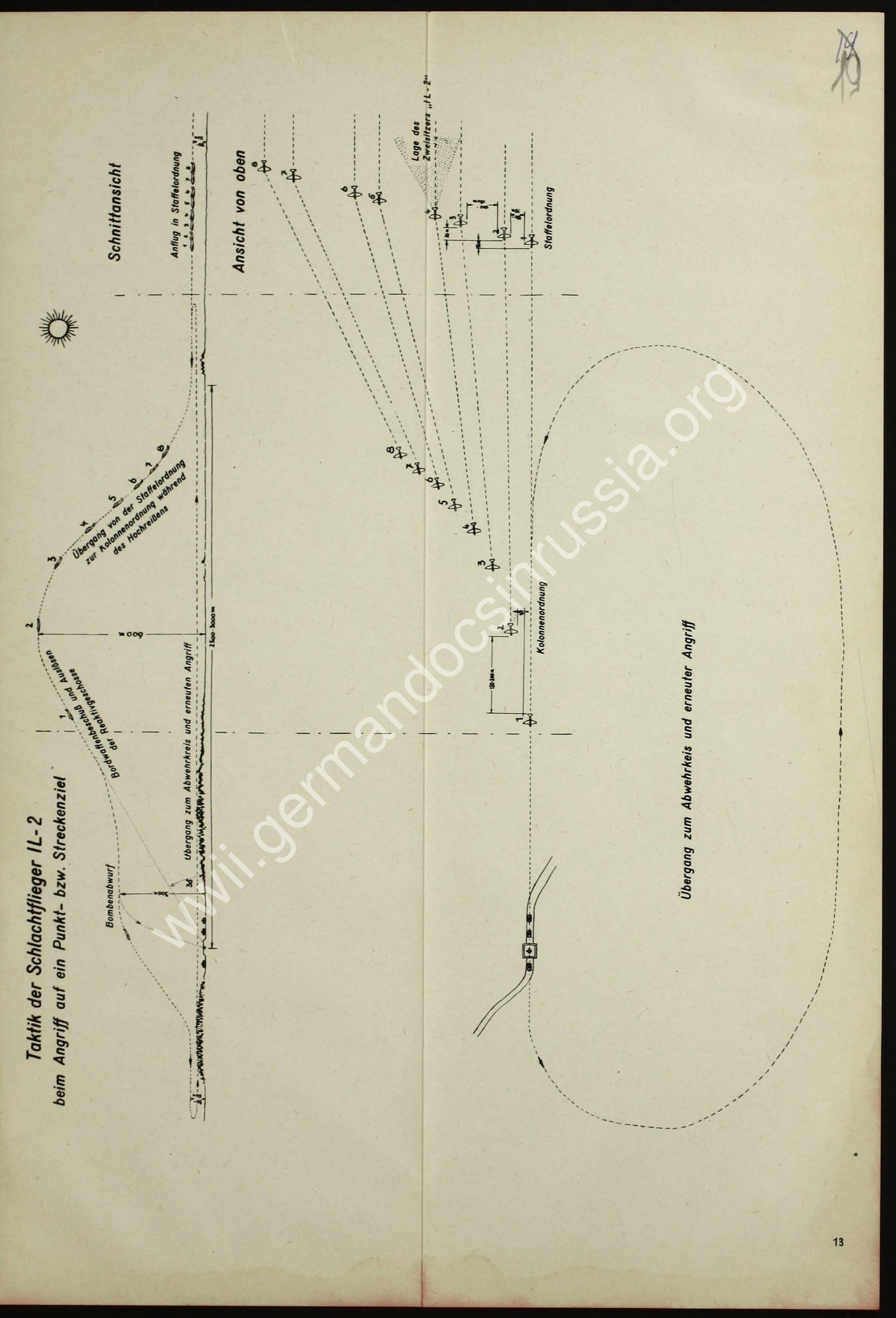

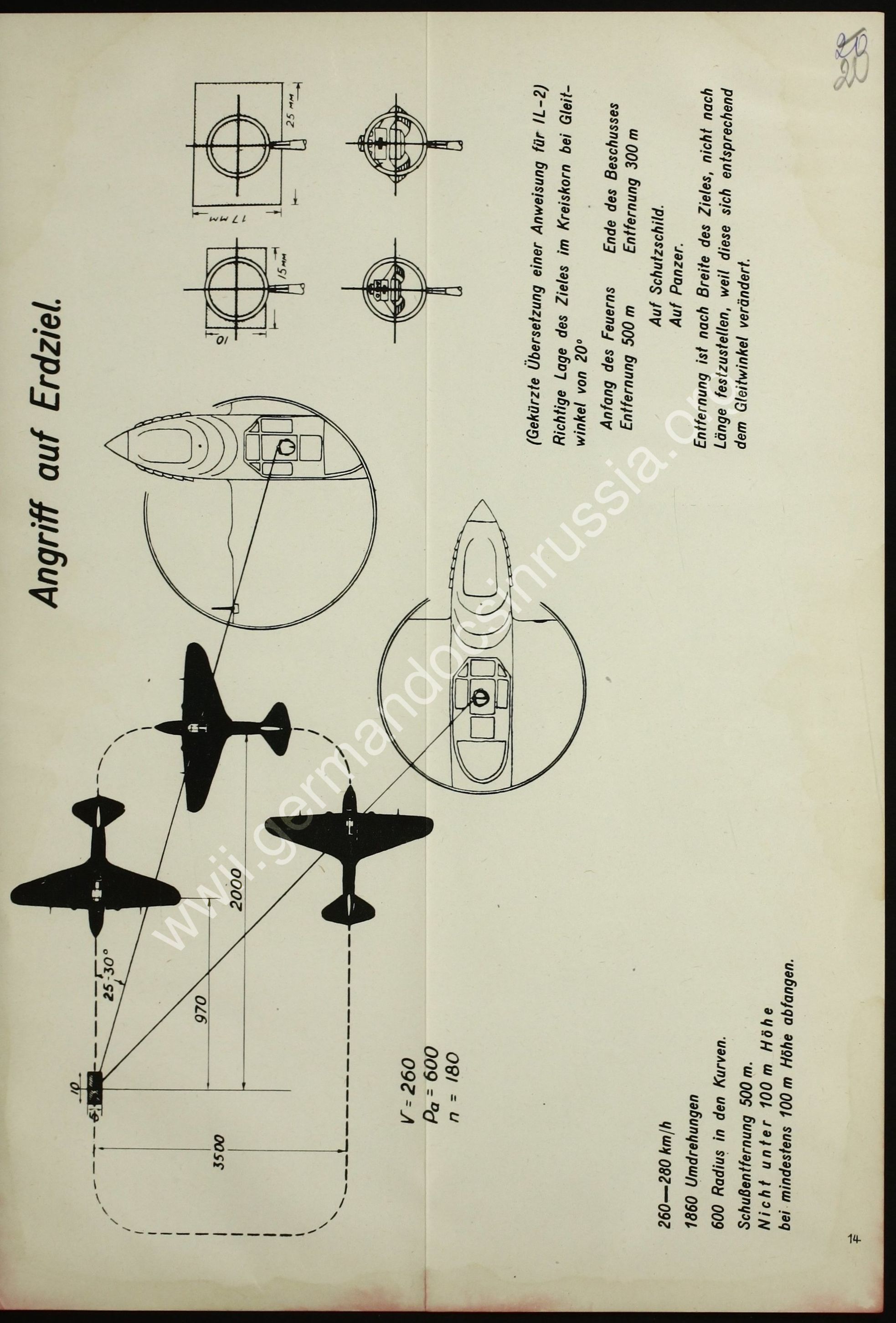

там же немецкая методичка про самолет двухместный Ил-2, тактику его применения, основные возможности и приемы - на 50 страниц описаний.
даные по состоянию на середину лета 1943 (издано в сентябре 1943).
опять же про "висение" там к примеру указано (тактика применяемая с января 1942?):
Die über den russischen Angıiffsspitzen fliegenden Schlacht- (und Jagd-) Flugzeuge werden laufend von neuen Verbänden zum Auftanken abgelöst, so daß trotz der geringen Flugzeit die ständige Unterstützung der Erdtruppe gewähnleistet ist.
про разведчики Пе-2 получилось странно - лучше чем на самом деле в 1943:
Leitflugzeuge. Die Kampflenkung durch Funk ist verwirklicht im Rahmen des Gefechtsfeldes, also höchstens in einem Gebiete von 10km Seitenlänge. Hierfür reicht die »nawodnajastanzia« (s. S.31) aus; ein »snis« (Flugzeug für Beobachtung und Verbindung) ist für Schlachtflieger überflüssig.
Wenn das Objekt tiefer im feindlichen Gebiete liegt, werden Leitflugzeuge eingesetzt. Als »leader« wird vorzugsweise eine Rotte Jäger eingeteilt, in besonderen Ausnahmefällen PE-2 und PE-3. Die »leader« fliegen am Abend vor dem Angriff und erkunden das Ziel.
вот хорошие картинки:
