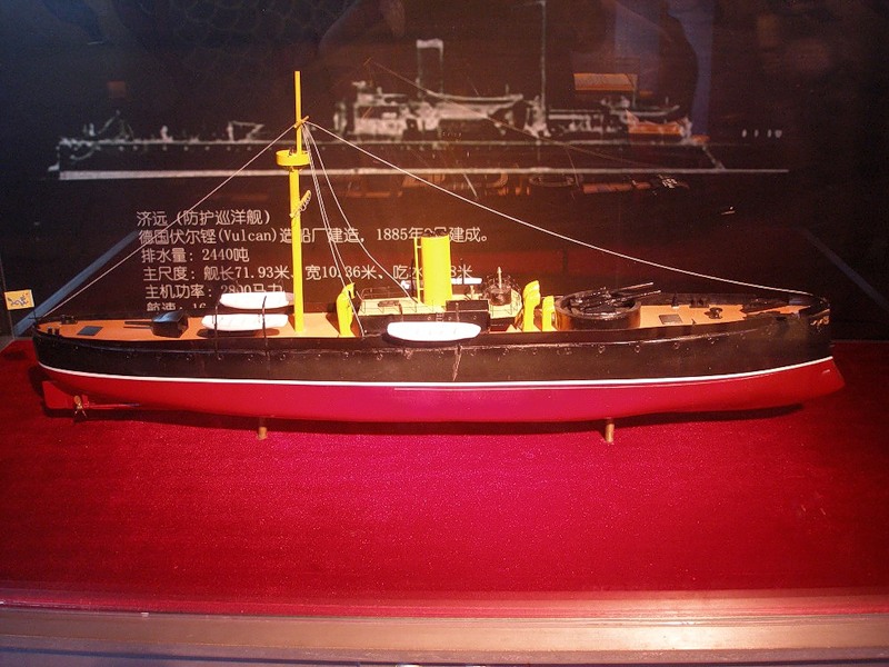

https://i.postimg.cc/hGKW0N8m/maketczi-ju.jpgредактор картинок онлайн
По китайской версии, попаданий было даже три. На "Ёсино" было сбито одно из орудий, поражены мостик и штурманская рубка, из-за чего японский крейсер на время утратил управление и прекратил погоню. Подобная фантастическая меткость (сродни той, что была продемонстрирована недавно в отечественном фильме "Адмирал"), мягко говоря, вызывает оправданные сомнения. Особенно, если в другом китайском источнике указано - против трех стрелявших вперед новейших скорострельных 6-дюймовых орудий японского крейсера у "Цзи-Юаня" была единственная устаревшая 6-дюймовка в кормовой установке. Положение осложнялось тем, что и это орудие не могло действовать в корму из-за ютового тента. На его разборку уже не было времени, и полотняный тент снесли выстрелом в упор, хотя имелся риск взрыва хранящихся внизу мин. Кормовое орудие теперь могло вести огонь по противнику, но тут рядом разорвался, пробив броневой щит, японский снаряд. Почти весь расчет - четыре человека - погибли на месте. У орудия остался последний канонир (в современной китайской литературе уточняют, что у орудия осталось двое - к наводчику Ван Го Чену подоспел матрос Ли Ши Мао, подававший снаряды). Не уверен, что в таких условиях у них что-то получилось. Что касается ГК то в самом начале боя китайский корабль лишился своего основного вооружения. Сильно забронированная с боков двухорудийная носовая барбетная установка была поражена сразу снизу и сверху. Один японский снаряд, отрикошетив от броневой палубы, ударил под барбет, разрушил механизм подачи боеприпасов и вывел из строя одно 8-дюймовых орудий. Потом сверху в башню ударил второй снаряд, пробил колпак из тонкой брони и разорвался внутри. У орудий погибли офицер и шесть человек прислуги.

Причем забористая травка, что первое, что второе. Японцы пишут о трех попаданиях, но ничего общего с так называемым китайским описанием даже близко нет. Один снаряд сбил гафель, второй повредил паровой катер и был отражен рострами в машинное отделение, но не разорвался. Затем хранился на крейсере как реликвия. Третий попал в бортовую угольную яму, но так же не разорвался. А все остальное это пересказ слухов, якобы кто-то видел "Ёсино" в доке в Японии, где тот устранял повреждения. Вот только на ремонт в Японию после боя он не ходил и даже не собирался.
Зачем лишний раз сказки пересказывать? Ее, насколько помню, в печатном виде первым запустил Клоу.
Кстати, модель тоже не соответствует кораблю, даже несмотря на то, что она китайская.
