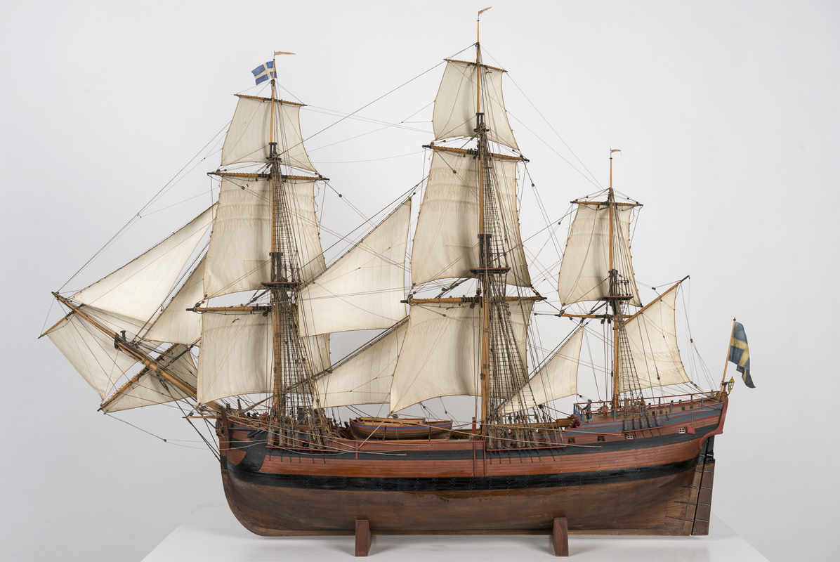

Вопрос знатокам:
Что за тип судна КАТ? Понятно, что грузовое - ластовое - коммерческое. В чем отличие от пинка или флейта?
#617 07.07.2024 22:00:34
Сообщений: 11031
Re: Частные вопросы
Такой шведский katt 1759 г.  BARON ANDRES VON HÖPKEN (модель изготовлена в 1948).
https://i.postimg.cc/Nfc5yxsw/BARON-ANDERS-VON-H-PKEN-Kattskepp-S-5780-1.png
#618 08.07.2024 17:13:28
Сообщений: 2211
Re: Частные вопросы
Интересно, конечно. Хотя, по мне, если с нашими сравнивать, то скорее пинк.
Интересно, как русские каты выглядели. А то, чертежей как-то не наблюдается. В пинках один есть - можно как кат интерпретировать, хотя дата - явно ошибочна...
https://i.ibb.co/Rvp7yMR/3673.jpg
(За качество извиняюсь, какое есть...)
