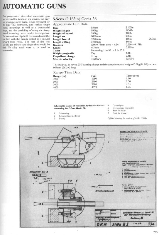

Помните как то обсуждали идеальный легкий крейсер конца ВМВ, ну типа собранный из лучших решений всех флотов, я тогда применил 5-5.5см автоматы, а вы раскритиковали, что нет сведений, что их рассматривали как корабельные МЗА?
Се человек!(с)
https://i.imgur.com/xBDTYXB.jpg
Вот...
Хм... Вроде давно не секрет:
https://i.postimg.cc/HnFpRbV1/55.jpg

Ну вот. Ну надеюсь моя картинка тоже пригодится.

Пригодится, конечно, такой я ещё не видел. На крыше башенки это там дальномер прикручен?
