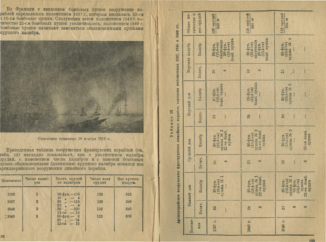

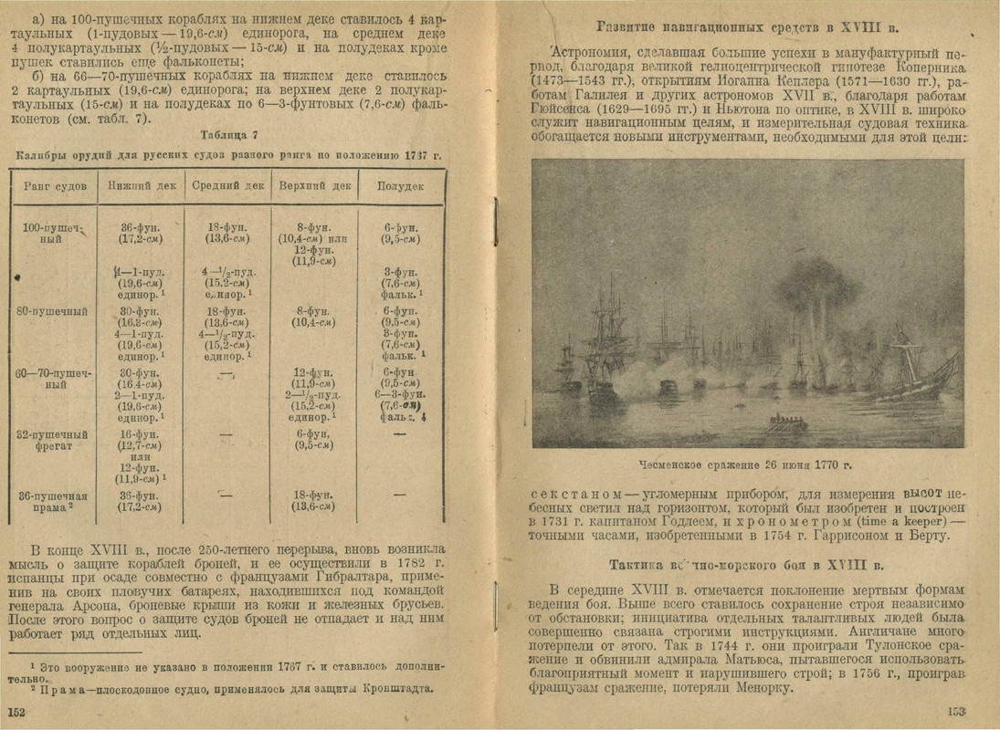

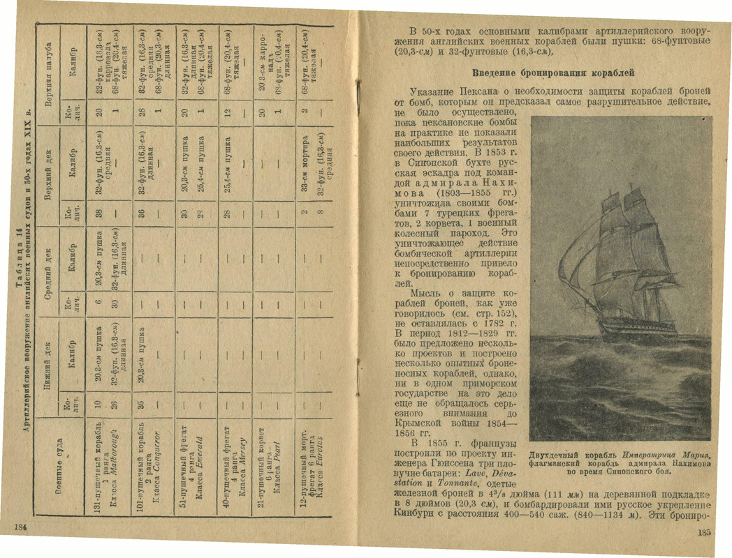

А вот эта хрень есть у вас? Расписано там неплохо по пушкам, снарядам, пороховым зарядам. В сетях должна валяться. Поскоку это их, грят, достояние, которое должно быть доступно широким массам и пр.
https://d.radikal.ru/d34/1909/c1/6b4704ec0d45t.jpghttps://d.radikal.ru/d37/1909/cd/def71e6cb641t.jpghttps://a.radikal.ru/a00/1909/81/6cccfa3f8f36t.jpg

Точно не ошибка. 18-фнт. единороги не раз упоминаются. Фрегаты "Третий" и "Четвёртый", кажется и были вооружены такими.
В списке Ушакова об артиллерии на ЧМФ в 1790 году показаны 14 18-фнт. чугунных гаубиц и 42 18-фнт. медных единорога.
#120 24.08.2023 20:39:55
H-44
Сообщений: 1988
Re: Калибры гладкоствольной артиллерии (фунты = миллиметры)
#1584599
Точно не ошибка.
Единорог же - особенная длинная гаубица. Обычные наверное должны быть сильно короче?
#121 24.08.2023 22:01:18
Сообщений: 10968
#1584599
https://i.postimg.cc/SxKH7yp3/70.jpg
https://i.postimg.cc/XqZ53BMd/71.jpg
https://i.postimg.cc/XqM5j7nP/72.jpg
https://i.postimg.cc/brQm85fQ/90.jpg
https://i.postimg.cc/MK5YDV6K/91.jpg
