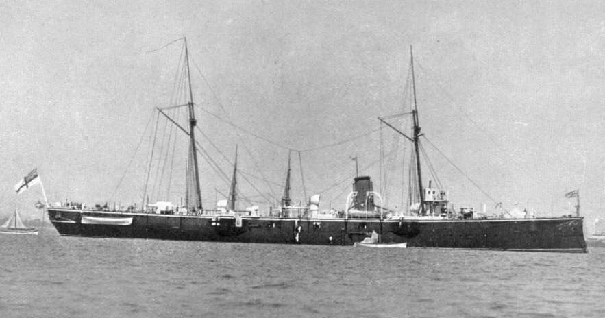

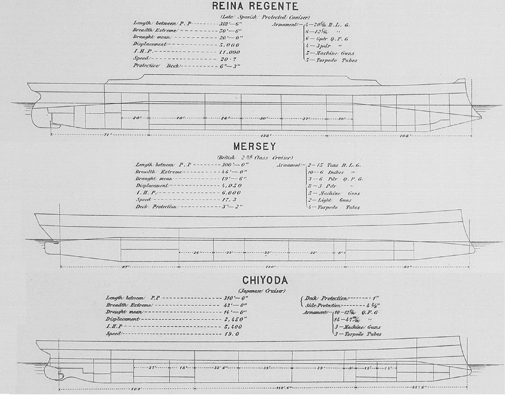

читал снова и снова 1ю часть Тиёды... плохо спал... и вот что я подумал... в истории Алекса есть место в котором провисает повествование о проектировании... по моему не скромному мнению, Тиёда ни на кого не похожа из приведенных в статье прототипов... казалось бы... вот Варяг на поллиста... вот Унеби и Мацусима... вот Милан в разрезе... во Тауранга и Реина Рехенте... и только вот сейчас Тиёда...  и вот он генезис во всей красе... как?..  Как из этого всего прекрасного появился Тийда?... почему он так не похож на тех на кого должен был быть хоть как-то похожим... и похож на тех о ком в статье не очень...
по правде говоря в статье есть ключ к пониманию... Байлс/Билс проектировал  Реина Рехенте вдохновляясь Мерсеем...  они даже примерно равного водоизмещения 4500 тонн... и тоже не очень похожи... но есть нюанс...
это Мерсей
https://i.postimg.cc/yYjvy8tn/HMS-Mersey-1890s.jpg
а это Тийда
https://i.postimg.cc/q7WTBLGt/01-2.jpg
Отредактированно Борис, Х-Мерлин (28.03.2024 23:21:04)
#883 29.03.2024 11:59:44
Сообщений: 12674
Re: Страница Морской коллекции в журнале Моделист Конструктор
Борис, Х-Мерлин написал:
#1606093
Ни Боря, внешнее сходство мало о чем говорит. Тем более, что ты видишь "Мерсей" в  окончательном виде, уже после всех добавлений и переделок. К тому же "Тиёда" почти вдвое меньше. Ну и потом, все же по внешнему виду "Тиёда" значительно ближе к "Милану", чем к "Мерсею". А наличие одной трубы вместо двух на тех ж "Рингаруме" и "Тауранге" в отличии одной на "Тиёде" не показатель. Ты смотри компоновку и принятые конструктивные решения.
У тому же сам "Мерсей" это всего лишь "Эсмеральда" под британские требования.
Отредактированно Алекс (29.03.2024 12:18:53)

#1606129К тому же "Тиёда" почти вдвое меньше.
- ну так Тийда "почти вдвое меньше" Реина Рехенте...  но  место для Реина Рехенте в тексте нашлось...
Отредактированно Борис, Х-Мерлин (29.03.2024 13:40:49)

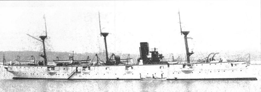

#1606129
