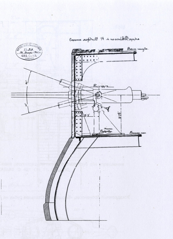

Вообще подобные моменты, по технологиям полезно смотреть в соответствующей эпохе литературе . Типа учебника  "Теория и практика кораблестроения", где разбирается, как выполнялись те или иные конструктивные элементы корпуса. Приемы и способы постройки в то время были уже достаточно типовыми. Вряд ли броненосцы типа Бородино представляли в этом плане какой то "эксклюзив".
#27 03.05.2024 11:01:57
FOBOS.DEMOS
Откуда: Харьков
Сообщений: 6188
me109k написал:
#1610191
Плюс там еще кронштейн шлюпбалки примыкает
Вот - и это место под вопросом у Орла.
me109k написал:
#1610191
Хотя не исключено, что подобные конструктивные моменты на разных заводах-строителях, технологически  могли выполняться по разному.
Есть проектные чертеж а также что строительные на дне Цусимы или у японцев.
С ув. Вячеслав
#28 03.05.2024 11:01:57
Сообщений: 13695
me109k написал:
#1610191
В книге есть сечение при 94шп., как раз кормовой каземат.
https://i.postimg.cc/qMSwQhXC/0-93-94.jpg
#29 03.05.2024 11:01:57
Сообщений: 13695
FOBOS.DEMOS написал:
#1610193
А это Вы фиг угадали. Это отчетные чертежи. Отчетных нет только на "Суворов", но и то потому, что их просто не делали. На все остальные комплекты отчетных чертежей в России. Например приведенные разрезы по "Бородино", как и тот, что выше, из комплекта датированного 23-м сентября 1904 г.

С ув. Вячеслав
#31 03.05.2024 11:01:57
FOBOS.DEMOS
Откуда: Харьков
Сообщений: 6188
#1610197
Фиг там - многое менялось в процессе постройки и данные чертежи могли быть только частью чертежей, не подстроечные а общине наряду с окончательными проектными. Все как всегда сложнее.
С ув. Вячеслав
#32 03.05.2024 11:01:57
Сообщений: 13695
#1610199
Фобос, на "Бородино" каждый год чертили новый комплект. А комплект от 23-го сентября 1904 г. последний. В походе уже ничего не меняли.
На "Орел" в альбоме тоже отчетный комплект.
А отчетный комплект делается уже после сдачи корабля, и к построечным изменениям не имеет никакого отношения - они уже все учтены по окончательному результату.

В походе нет, но есть элементы ,которые на фото выглядят иначе чем  на отчетных чертежах. Даже носовая часть отличается от нарисованного. Или, например опоры переходного мостика у второй трубы Бородино сделаны по другому, нежели на чертежах. Есть подозрение что и сам мостик чуть изменили .Вполне возможно, в ходе достройки ,вносили  какие то местные переделки в деталях, не отражая это на чертежах.
#34 03.05.2024 11:01:57
Сообщений: 13695
me109k написал:
#1610203
Смотря на каких чертежах. У меня тот же переходной мостик на чертежах в трех вариантах на разные даты.
Отредактированно Алекс (03.05.2024 02:11:41)
