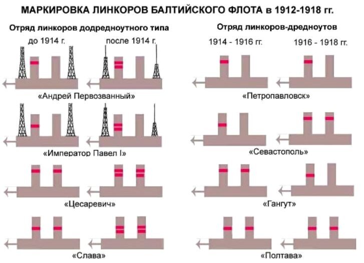

#44 26.01.2025 18:30:52
Сообщений: 10945
Re: Организация БФ
https://i.postimg.cc/qvsr0CYV/scale-2400.jpg
#45 27.01.2025 16:20:36
boxer
Транспорт "Волховъ"
Сообщений: 1881
Re: Организация БФ
В принципе все верно.
Желательна ссылка на автора ИМЕННО ЭТОЙ картинки.
