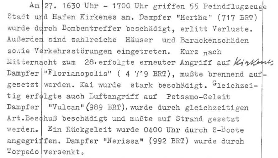

Kстати,по немецким документам вместе с «Florianopolis» значится уничтоженным судно «Herta» ( 717 брт ), которого с таким тоннажем не было.
У вас неправильные документы.
https://i.postimg.cc/NG8sX799/04.jpg
И утопили его не вместе с F., а в другом налете, последовавшем примерно за 6 ч до того, в котором кончилась карьера F.

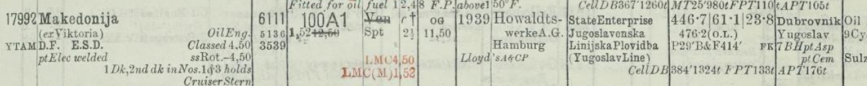

Viktoria ( Victoria ) достроена после войны как Makedonija,тоннаж-6111  брт.
Tоннаж головного судна «Belgrano»-6062 брт .

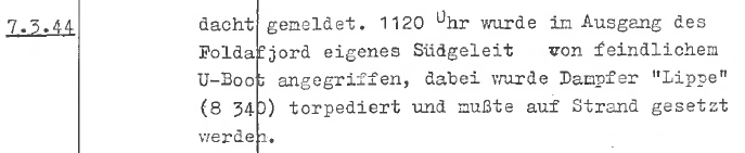

https://i.postimg.cc/QCC7Dtm2/w-76.png
https://i.postimg.cc/R0mnFGGQ/w-74.png
Tоннаж Lippe тожe путают.

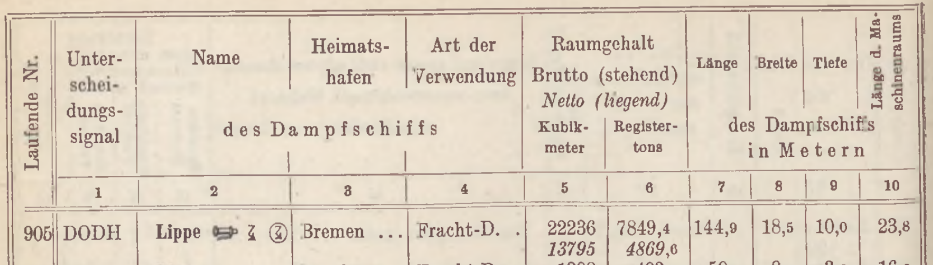

https://i.postimg.cc/mkKPGSt9/w-75.png
Tоннаж Lippe:немецкий регистр ( 7849 брт ).

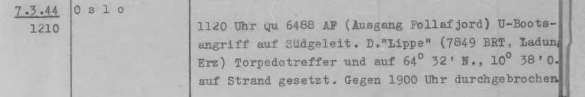

https://i.postimg.cc/jSHLGPKW/w-73.png
Tоннаж Lippe:регистр Ллойда ( 7849 брт ).

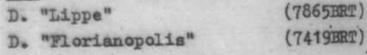

https://i.postimg.cc/50448zfJ/1.jpgфайл обменник
У FLORIANOPOLIS РВМ тупо переставило местами цифры: 4719 вместо 7419.

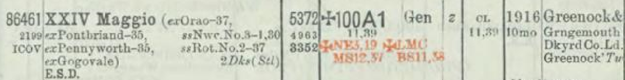

ТР «XXIV Maggio» (ит.)    3571    =    13.06.43    вост. о. Эккерëй    4 Ил-2 46 ШАП (Михайлов)    ФАБ
Правильно будет «XXIV Maggio» (ит.)    5372 брт.
https://i.postimg.cc/sgGcgXfr/w-80.png

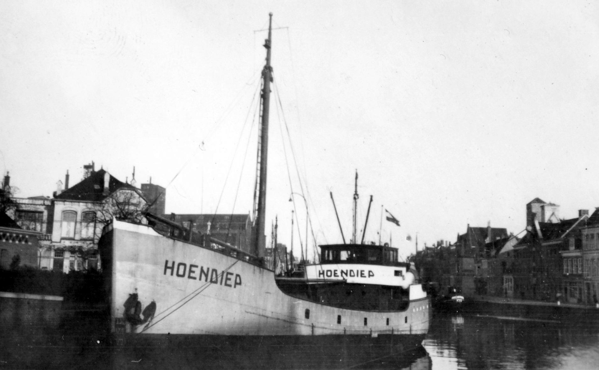

ТХ «Hoendip»    194    +    24.08.44    - // -    6 Ил-2 46 ШАП (Суровов)    ФАБ
Правильно будет «Hoendiep» (гол.).
Cудно «Hoendiep» могло быть лишь повреждено,так как в марте 1945 года оно было интернировано в Швеции.
https://i.postimg.cc/Dzy1bwn0/w-81.png

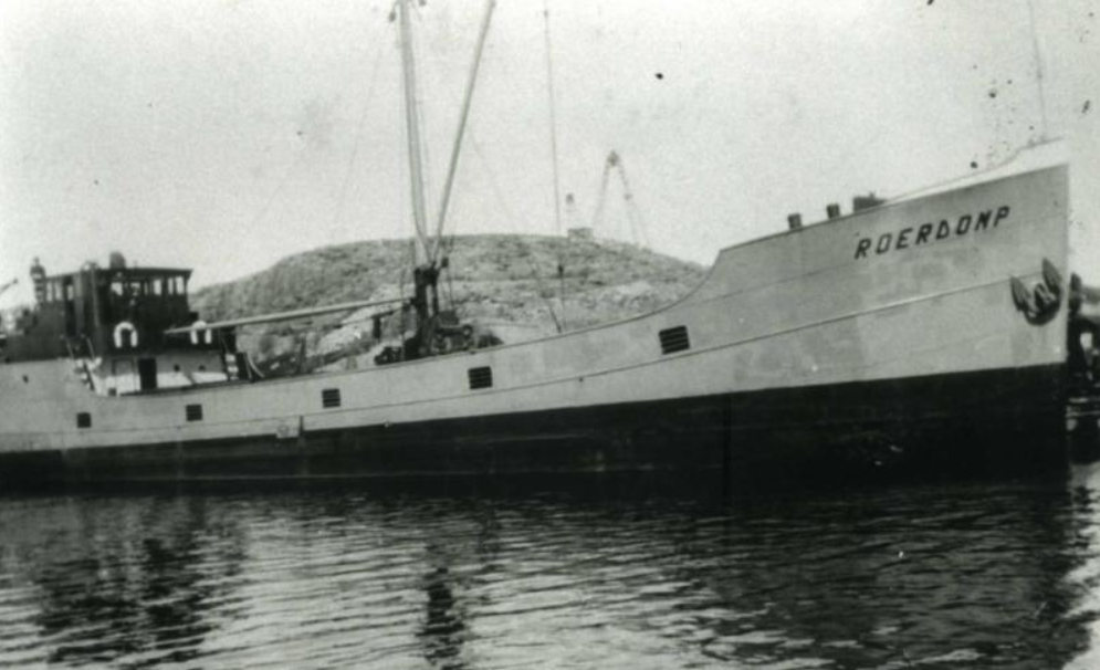

ТР «Roerdomp» (гол.)    280    =    22.07.44    Яр-фьорд    9 Р-40 78 ИАП (Сахаров)    ППО
Правильно будет 289 брт.
https://i.postimg.cc/P5qqWppg/w-82.png
#310 01.04.2025 03:40:05
Сообщений: 546
Кибардин Г.А. написал:
#1643377
OK

Bывод:тоннаж 7419 брт для транспорта Florianopolis можно использовать в российской исторической литературе, но при этом надо делать примечание о том,что реальный тоннаж транспорта был 6419 брт
Меня смущает то, что изменение ровно на 1000. Как-то больно ровно, в жизни такого не бывает... ну или почти не бывает.
#312 01.04.2025 06:02:15
Сообщений: 6212
#1643377
"Сентябрь, когда российские военно-воздушные силы совершили воздушный налет на северный порт Киркенаэс и загорелся бензовоз, стоявший там на набережной, набережная хендиеп также стала жертвой пламени. Она выгорела по большей части. 18 сентября 1943 года был произведен осмотр повреждений, и они оказались огромными. Выгорела вся передняя часть корабля, включая трюм, где спали матросы. Все деревянные люки в двух трюмах были сожжены, как и погрузочные стрелы, включая стоячую и ходовую Митру. Жара была настолько сильной, что, помимо всего прочего, почти все стальные плиты и балки трюма по левому борту, люков и палубы пришли в негодность. При обычных обстоятельствах “Хоэндип“, несомненно, был бы списан как полностью утраченный. Однако немцы смогли эффективно использовать каждый корабль, поэтому они решили отремонтировать его".
Только конечно с годом голландцы накосячили, и надо читать 18 сентября 1944 г.
#313 01.04.2025 12:28:07
Сообщений: 546
igor написал:
#1643384
А разве не 24.08.44 произошло согласно книге А. Латкина?
#314 01.04.2025 14:51:16
Сообщений: 6212
Нет. 24 августа налетов на Вадсё не было. 23 августа с 11.50 до 12.20 брлн
