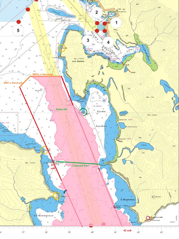

Попытался представить, как это могло выглядеть:
Розовым цветом выделена акватория, доступная для японских броненосцев в проливе на входе в Авачинскую губу. Понятно, что всякие закорючки ближе к берегу значения не имеют - японцы бы держались ближе к фарватеру.
Зелёным обозначены узости - главный бон между Бабушкиным Камнем и Пинэкль Пойнт (22...25 кабельтовых от нашей линии) и узость в "Районе 64" (на траверзе Изменного острова (о. Завойко)) - 7...10 кабельтовых от нашей линии.
Оранжевая полоска - место расположения наших кораблей:
- главные силы на больших глубинах,
- ББО и Николай - на меньших, но доступных для них глубинах.
Место выбрано наиболее близкое к узости "Района 64".
Красным выделены крайние сектора обстрела фарватера.
Отредактированно shuricos (05.05.2025 10:44:04)

Здесь он был бы прикрыт и от ветра и зыби, которые вкатываются в Авачинскую губу через пролив.
Тут есть, правда, несколько недостатков:
1. Если разместить "Николая" так, как я обозначил тут, то этот ББО будет перекрывать "Николаю" часть сектора обстрела и может нечаянно схлопотать friendly fire (дружественный огонь).
2. Тут нет никаких естественных препятствий для торпед японских миноносцев, если они смогут ворваться в Авачинскую губу. А противоторпедные сети на ББО, вроде бы, не предусматривались.
