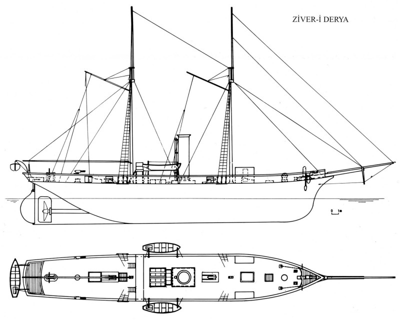

Макаров в ночь на 14 января 1878 г. атаковав торпедами турецкий сторожевой пароход «Интибах» на батумском рейде и потопил его, впервые в мире успешно применив торпедное оружие.
https://i.postimg.cc/fTfrP6ch/00c8a90706249109ef4f7b6c8005be5f.jpg
Между тем, "Интибах" являлась не вспомогательной, а самой настоящей канонерской лодкой - одной из кораблей типа "Зивери-Дерия" ("Зивери-Дерия", "Интибах", "Мюждересан" и почти идентичная им "Сахеддин"), построенных на государственной верфи в Стамбуле в 1865-1867 гг. Водоизмещение - 163 строительных тонны, длина 40,4 м, скорость на испытаниях 12 узлов (к русско-турецкой войне - не более 8-9), вооружение во время войны включало две 10-см пушки французского образца и одну 6-фнт пушку; экипаж по штату - 35 чел. ( из книги Лангензипена/Гюлерюза)
Мне кажется пропорции на чертеже немного искажены. Это даже не чертеж, а принципиальная схема. Очень ориентировочная.
Интересно было бы построить модель Интибаха. Знаковый корабль для нашего флота, хоть и иностранный.
По нему есть еще какие то изображения и информация?
