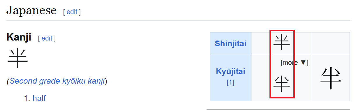

А то он везде распознаётся как 半, что не выглядит верным
Распознается верно. В документе использована форма написания, которая сейчас устарела
https://i.postimg.cc/9M2jwbgx/image.png
На моей памяти штук 5 иероглифов, в современном написании которых аналогичные "черточки" изменили направление
см https://en.wikipedia.org/wiki/Kyūjitai
Отредактированно rytik32 (15.06.2025 10:34:49)
