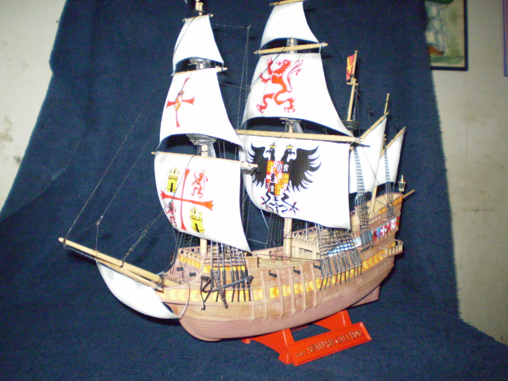

"Испанский галеон" от Моделиста. В аннотации так и сказано, одно из названий Синько Льягас.
http://www.karopka.ru/upload/iblock/f/3/d/4/6/7/9cf05e2cc4695a50f4821a61e8aafd41.jpg

Маловат для Бладовской "Арабеллы".
Да и фрегатом "Арабелла" была, а не галеоном.

Синько Льягас.
Название "Синко Льягас" - "Пять Ран (Христовых)" - носили испанские галеоны в 16 и 1-й половине 17 веков; изображенная модель с 4 мачтами - как раз того периода. Во 2-й половине 17 века такие корабли уже не строили, Автор использовал только название. "Арабелла" имела три мачты и полтора дека.

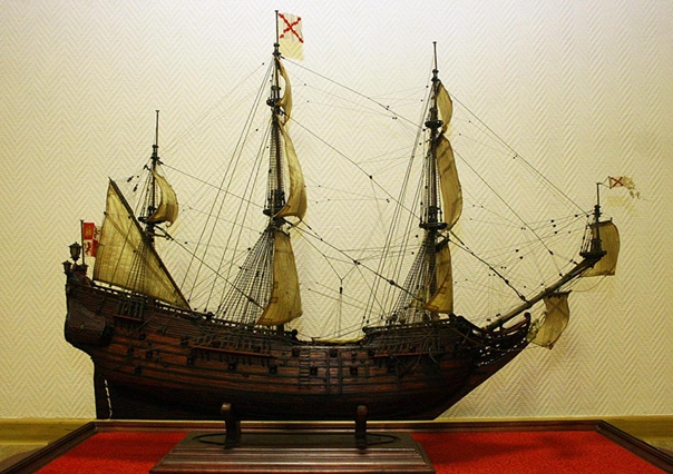

Исследователи творчества Сабатини полагают, что его могло вдохновить описание гибели португальской карраки "Синко Льагас" в 1600 г.; а "Арабеллой" называлось судно ОИК, отбившееся в 1730-х гг. от пиратов в Индии.
Возможный вид "Арабеллы":
http://i035.radikal.ru/1011/e0/352ab3ae5622t.jpg

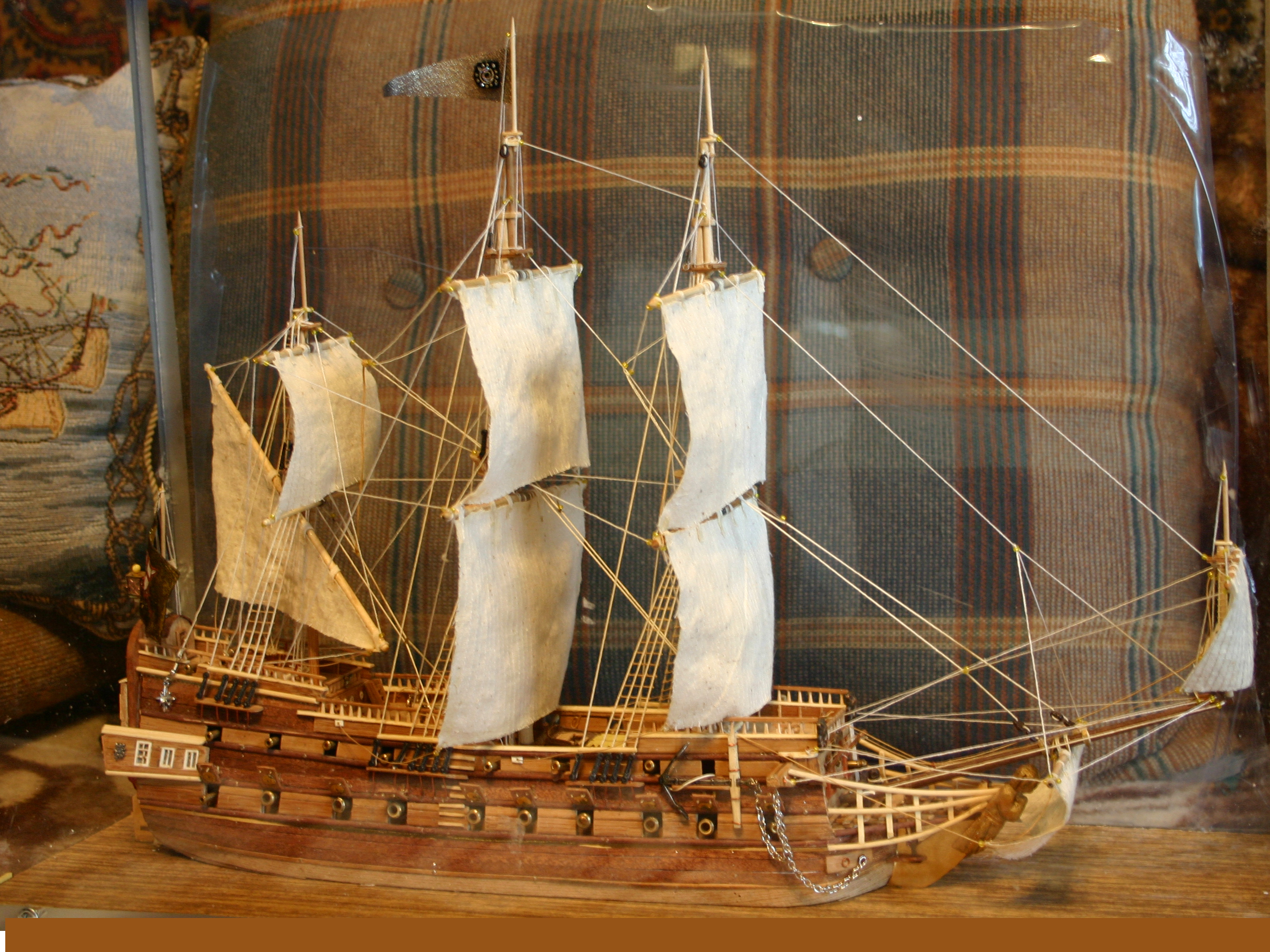

https://i.postimg.cc/Ss0sDH30/z-SHj-Bga0-Oew.jpg

Ну, это модель 50-пушечника 17 в. с крестом св. Георга. "Арабелла" имела на деках 36 орудий (как следует из романа), т.е. был один полный дек + пушки на верхней палубе.
