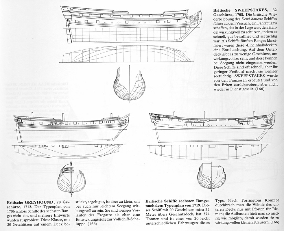

Голландский 20-пушечный "Hellevoetsluis" (1707-1724)
https://i.postimg.cc/1tmkH4yf/Qxxdo-BE1iazm-CVRX8fc1x-m-Kaoz-SIu-MD3-Rmzu-S9-NWz-V5-N5v-EFb4-Fa2-Mq1y-Yhk4h2qw-RQ-w9-Qabu-OYsj-DHVL7-YOB6.webp
Вообще, эволюцию голландских фрегатов на рубеже 17-18 вв мы не очень точно знаем. Насколько я понимаю, чертежей всех петровских фрегатов тоже нет?

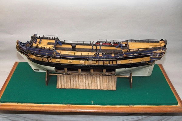

Вот ещё очень необычный фрегат, возможно даже русской петровский
https://i.postimg.cc/8Ppqg7v4/ql-N2-OSZ5g-Djr-q4jp-C056-FYGO4y9-J6n-AKa-Rou-Vg-BKLe-R-t-YKhmx-XBhc-Wbo-J8wm-Mc8nt-DBz8-Xfb3s-h-U2-Psx4-ZZo-O.webp
Если это не фантазия моделиста, то это двухдечник с неполным верхним деком, без юта и коротким кватердеком без пушек, но зато с баком. Очень необычный корабль.

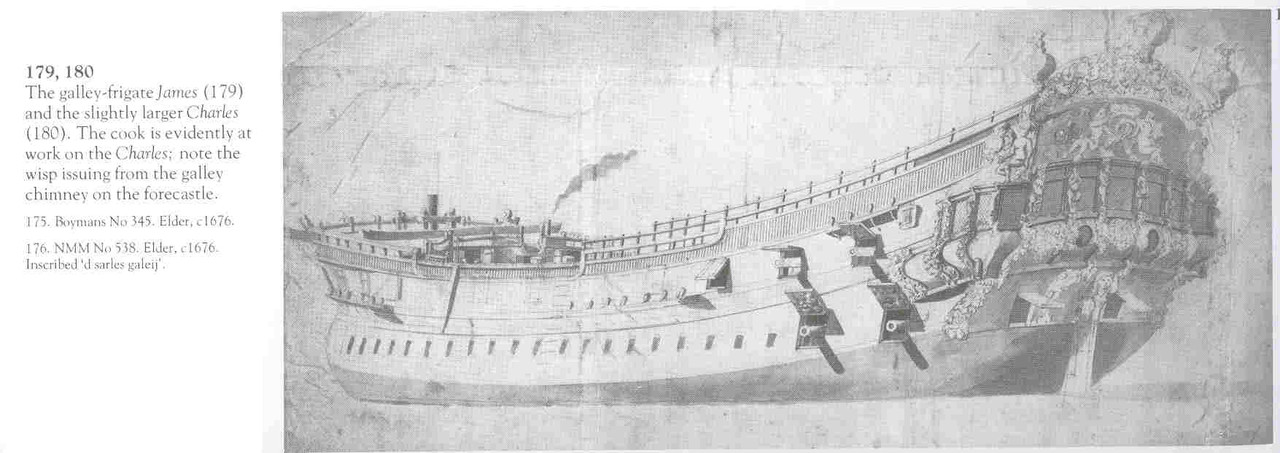

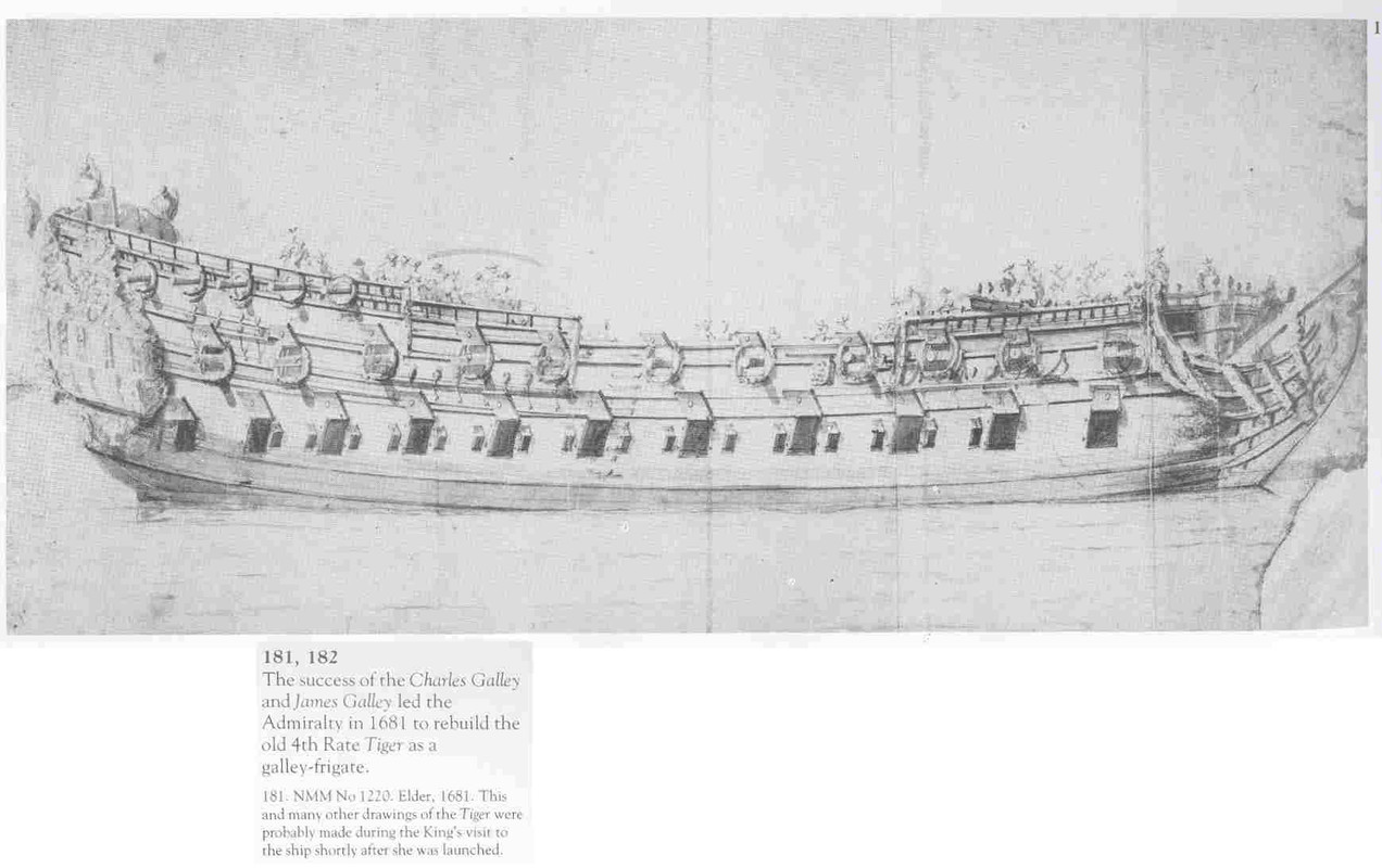

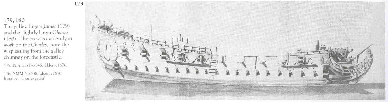

https://i.postimg.cc/W3PVbSPM/Van-de-Velde-179.jpg
https://i.postimg.cc/Y2WXxkYq/Van-de-Velde-180.jpg
https://i.postimg.cc/wTPjYX3k/Van-de-Velde-181.jpg
Гребные фрегаты Англии: James Galley 1676, Charles Galley 1676, Tiger 1681, построенные специально для ловли африканских гребных корсаров.

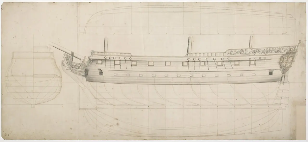

И их развитие - 32-пушечник 5-го ранга 1690х-1700
И два 20-пушечника 6-го ранга - начала 1710х и конца
https://i.postimg.cc/yYrZTLS0/8-6.jpg
Это действительно русский 32-пушечный фрегат, его размеры абсолютно штатные, по недоразумению числящийся шведским "Венусом", да еще после какой-то там тимберовки.)) Кто, зачем и когда сделал выяснить не удалось. Однако, как отличительная особенность, не только часть подводной обшивки открывается, но и пушки выдвигались, если вращать шпиль на палубе. К сожалению, реставрации не проводилось в полной мере, поэтому этот механизм неисправен, стволы и станки гремят внутри корпуса. На мой взгляд, это Екатериниское время, где-то 60-е годы.
