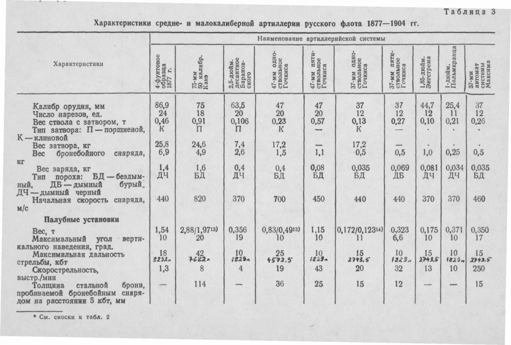

Коллеги, подскажите, какая скорострельность была у "нескорострельных" орудий?
Интересуют 6-дм/35 или 6-дм/28 пушки обр 1877 г.
6-дм пушки Канэ имели скорострельность до 7 выстрелов в минуту, а что было у старых?

Для 6/35 при продолжительной стрельбе батареей выстрел в 5-6 минут. Это не значит, что затвор открывали/закрывали 5 минут. Такая скорострельность обусловлена скоростью подачи, которая была ручной.
#616 12.10.2025 10:53:05
Andrey152
Сообщений: 4725
Re: Артиллерия второй половины XIX в.
#1661624
Хм... Нашёл в толстому Широкораде для 6-дм/35 скорострельность 1 выстрел в минуту. С учётом поршневого замка, похоже на правду.
Интересно, а наши типичные пушки обр. 1867 и 1877 г. с клиновфми замками имели большую или меньшую скорострельность?
С уважением, Андрей Тамеев

Наши моряки определяли (в 1902) практическую (как полагаю) скорострельность 6"-й пушки в 190 пуд в 1 выстрел в 1,5 минуты. Что-то может быть и у Кладо, но он любил приводить боевую скорострельность.
Ещё у Сулиги есть такая табличка со скорострельностью старых орудий https://wunderwaffe.narod.ru/WeaponBook/Monomah/08.htm в самом конце.

#622 13.10.2025 07:39:44
Стволяр
Сообщений: 304

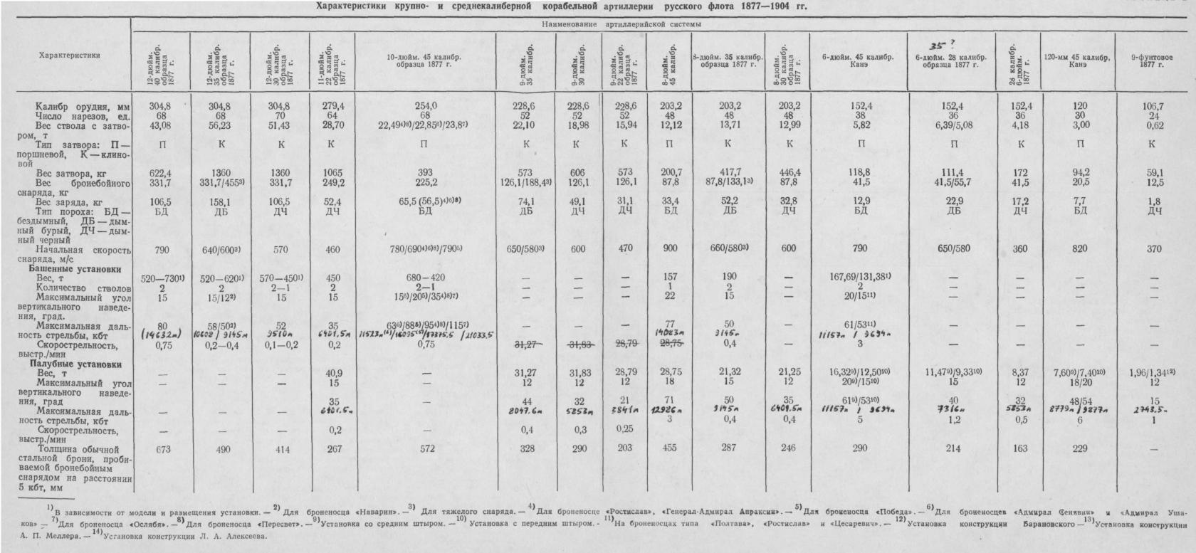

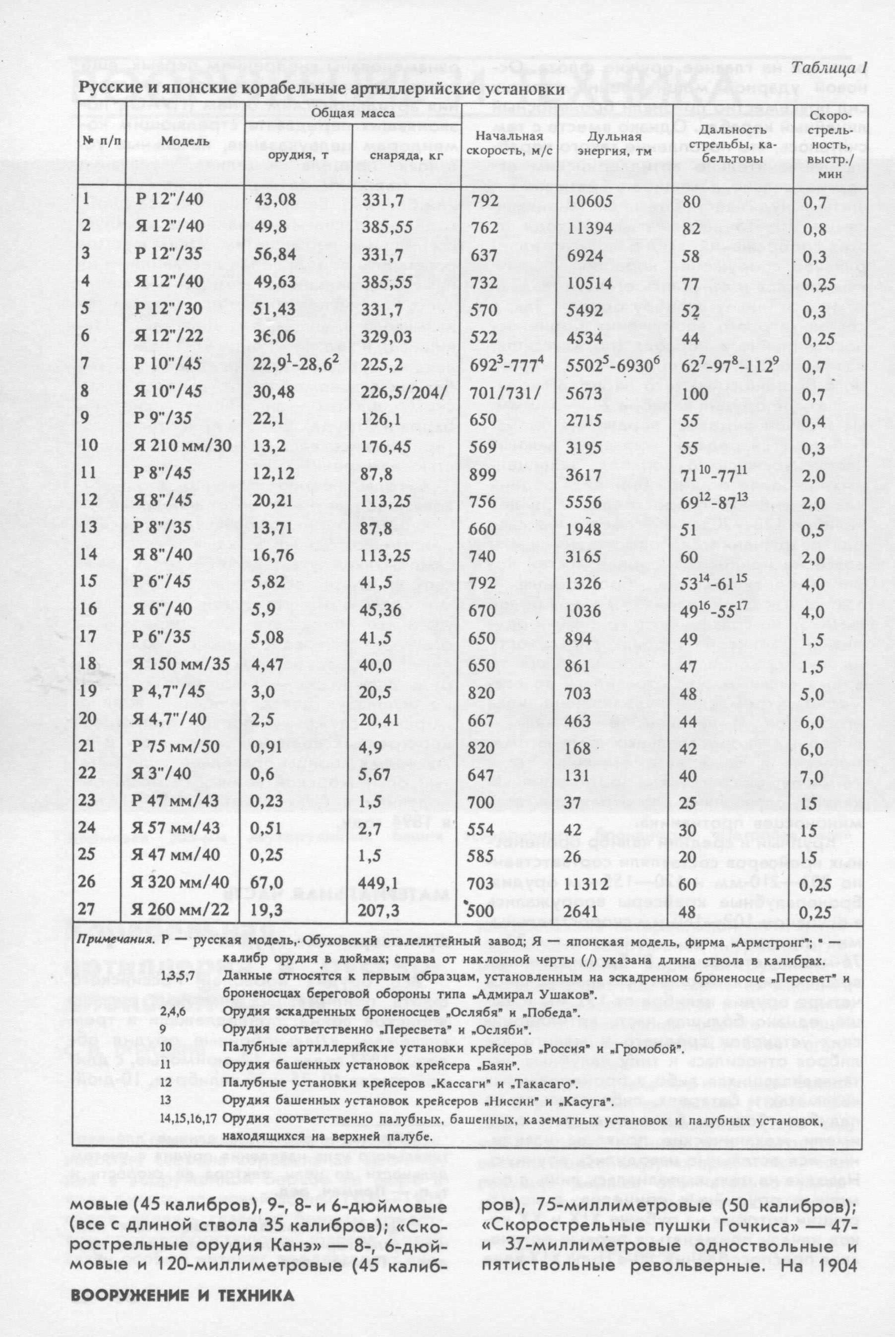

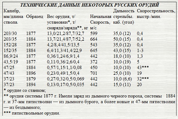

Andrey152 написал:
#1661706
Что-то не открывается...
Не могли бы Вы саму табличку сюда выложить?
Я, конечно, не уважаемый Аскольд, но табличку сию в закромах таки имею. :)
https://s1.hostingkartinok.com/uploads/images/2025/10/b7db0b05b77ae395b4670ca9d4079945.jpg
Правда, похоже, эти цифры С.В.Сулига брал из таблиц С.И.Титушкина. Ну, или наоборот. :)
https://s1.hostingkartinok.com/uploads/images/2025/10/ea9183cc5275d54bd0f21203dd1f3b21.jpg
https://s1.hostingkartinok.com/uploads/images/2025/10/041ad092c693d8d92bab80cec6d268fb.jpg

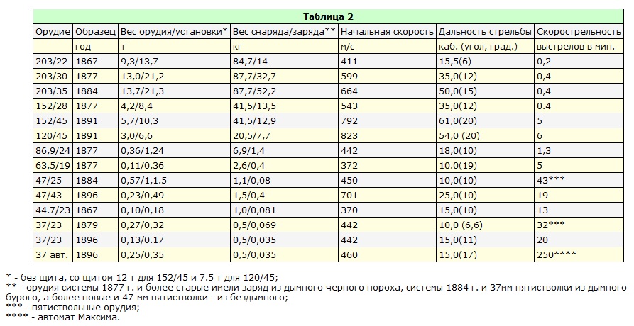

Именно 35-калиберное в таблице отсутствует
#624 13.10.2025 07:58:51
Стволяр
Сообщений: 304
#1661711
Оно было в другой таблице в другой работе С.В.Сулиги - про "Адмирал Нахимов".
https://s1.hostingkartinok.com/uploads/images/2025/10/7e3fd7ac45ba08eb755beebce0f30fcb.jpg

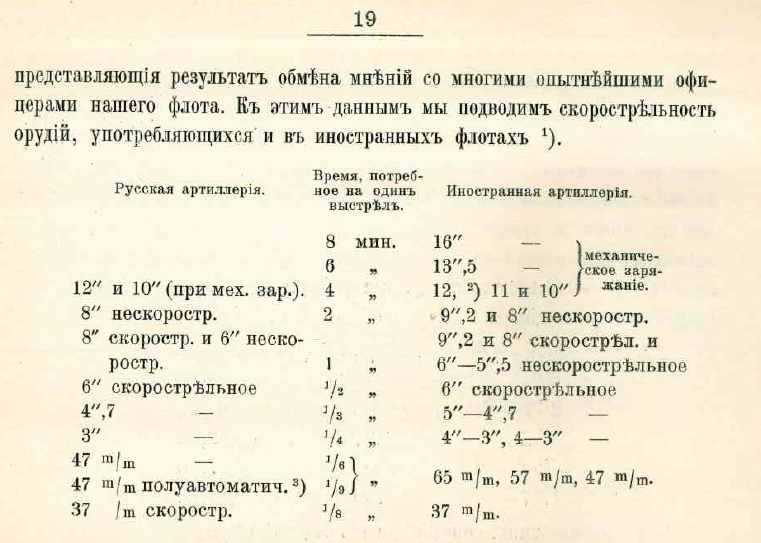

Глядел тут на досуге работу Кладо 1903 года - у него тоже было про скорострельность:
https://s1.hostingkartinok.com/uploads/images/2025/10/e156cd3a6c4af964cb27d2c929f6129b.jpg
