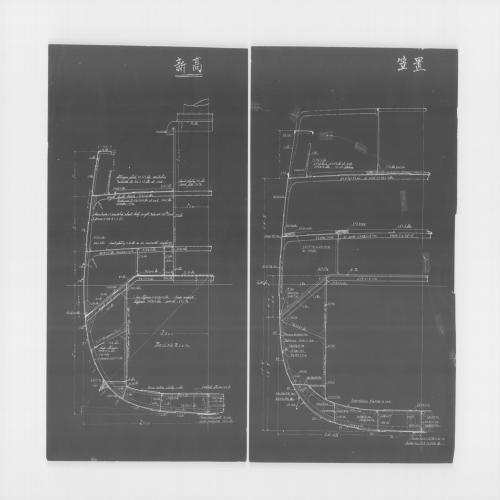

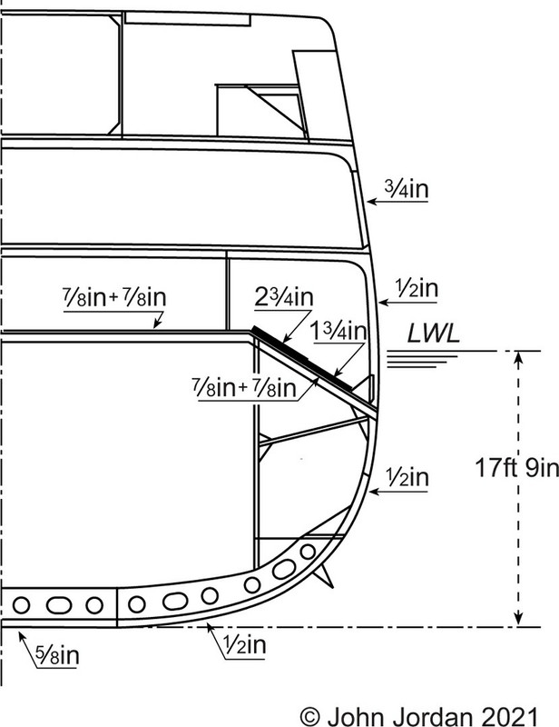

https://i.postimg.cc/hG2T8KkH/kasagi.jpg
Сечение "Касаги" из статьи Миланович.
#8 06.01.2026 20:32:15
Сообщений: 1550
Re: «Такасаго», «Касаги», «Читосэ» И «Богатырь»
Касаги - справа
https://s6.iimage.su/s/06/th_gV9eRZZxz0bLC5M37aEA7y0WaMwewGOydD1IOjZB.jpg

rytik32 написал:
#1665718
Касаги - справа
По чертежу осадка 17,9 футов (5,46 м), а скос 4 фута под и 1 фут над водой, а по факту осадка 5,79 м и 6 мм над водой. Теперь понятно почему он плохо защищён.
