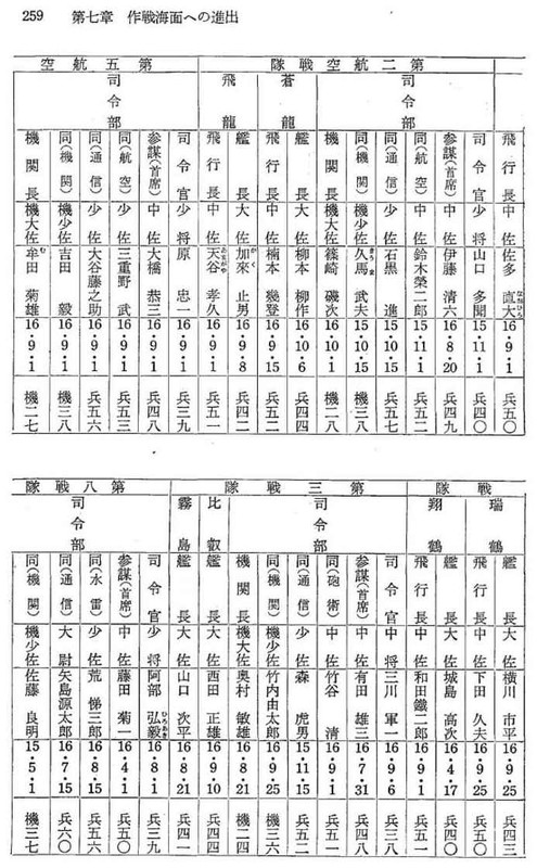

https://i.postimg.cc/LXh3kjKL/010-140.jpg
Тут ещё надо понимать, что командир авиационной БЧ не летающий офицер, его место на корабле, тогда как командир авиагруппы - летающий. Футида - летающий офицер.
Отредактированно Сидоренко Владимир (23.04.2021 15:12:52)

Коллега, вы заинтриговали картинкой.
Данной книги у меня нет, а самое интересное там дальше - офицерский состав авиаБЧ Кага и других дивизий. Вы ее не приведете, если не сложно? В сети есть скан Приказа по ВМС №784 (昭和16年7月 内令784号, июль 1941 г.) с корабельным расписанием АВ Акаги-Кага - как минимум, по комэскам (хикотайтё) там другие данные.
https://d.radikal.ru/d03/2104/bc/6b7b9a3d788d.png

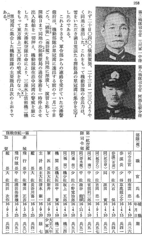

Без проблем. Вот, пожалуйста:
https://i.postimg.cc/jSXKMJmV/010-140-2.jpg

Не удаётся совместить наличие 5-ти хикоотайтё с известным составом авиагруппы "Акаги". Всего на "Акаги" (на момент Гавайской операции) авиагруппа включала в себя 7 9-самолётных эскадрилий (2 истребительные, 2 пикирующих бомбардировщиков, 3 торпедоносцев-бомбардировщиков). Если даже принять эскадрилью за отряд (хикоотай), то почему их штатных командиров не семь, а только пять?
Ещё один интересный момент на который Евгений обратил внимание уже давно. По штату в авиагруппе нет рядовых - только старшины, мичманы и офицеры. А вот реально матросы-лётчики были и ещё как. Вот такая разбежка с реальностью.
turkish написал:
#1501229
Т.е., по этому приказу в авиаБЧ обоих кораблей предусмотрены 5 эскадрилий хикотай (возможно, по 2 торпедоносных и пикировочных и ИАЭ). В Вашей таблице как хикотайтё указан только М. Футида, в остальных авиаБЧ указаны только ком. авиаБЧ. Мне кажется, что это, скорее дань личности в истории, нежели отражение реальной ОШС.
Это список важнейших лиц командного состава Кидо бутай по сбору соединения в заливе Танкан. Это ДО Пёрл-Харбора, так что роль Футиды в истории ещё не явлена.

уважаемый Владимир, не могли бы вы прокомментировать утверждение нашего уважаемого коллеги
turkish написал:
#1500958
Командир авиаБЧ - один старших офицеров корабля и всегда летный состав (командир корабля в большинстве случаев тоже летчик)
о том, что командиры авианосцев были летчиками?
Или моряки получали летную подготовку как условие продвижения по службе на авианосце, для замещения должности командира?
Не в том плане, что я кому-то не доверяю, просто необычно, очень необычно ....

Это список важнейших лиц командного состава Кидо бутай по сбору соединения в заливе Танкан. Это ДО Пёрл-Харбора, так что роль Футиды в истории ещё не явлена. Просто он включён в него как старший из лётных командиров.
Я думаю, что книга (откуда изначально таблица), писалась после Пёрл-Харбора и даже после книги Окумии и Футиды. Поэтому он мог быть указан как наиболее известный из командиров (тем более, что приближенный весьма влиятельного после войны М. Гэнды). Приказ же №784 был издан, когда  роль М. Футиды и АВ Акаги в истории даже и не предвиделась.
У контр-адмирала Цуцуми есть интересное с бюрократической точки зрения объяснение ситуации с назначением М. Футиды.
http://navgunschl.sblo.jp/article/184813407.html
【旧海軍における人事制度上は何らおかしな事はありませんし、降格でもありません。事実、当時の 「赤城」 飛行長は兵50期で昭和14年中佐昇任の増田正吾で、飛行隊長の淵田は兵52期で昭和16年10月に中佐に昇任したばかりですから、期別も先後任序列はもちろん、定員表上からも全く問題ない のです。】
Может быть и так, что планировалось его назначение ком. авиаБЧ флагмана, но ком. авиаБЧ С. Масуда был старше его выпуском из училища на два года (1922 г.), получил капитана 2 ранга в 1939 г., и у него не не вышел срок службы в должности. Чтобы не плодить конфликт с ротацией, в 1941 г. М. Футида был вновь назначен комэском Акаги (хотя служил там же в 1939 г.).
Поскольку реальной его должностью по оперативному плану Гавайи являлась должность координатора всей авиации в воздухе, то в октябре 1941 г. ему присвоили (в срок) чин капитана 2 ранга и назначили внештатным помощником НШ Флота. Должностная вилка комэска - капитан 2-3 ранга, и противоречия с правилами ротации не было. Не совсем понятно, зачем в этой рокировке его назначать комэском на корабль – возможно с этой должности ему было легче координировать боевую подготовку.
