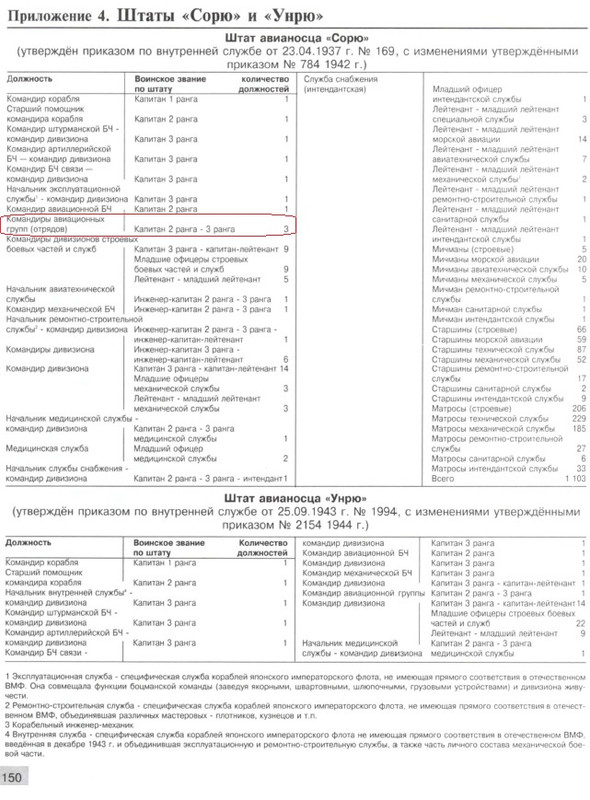

В первой книге по "драконам" мы привели штаты "Сорю" и "Унрю". И интересная деталь - авианосцы конструктивно очень сходны, численность самолётов в проектных авиагруппах сходно, а количество полагающихся по штату "командиров авиационных групп (отрядов)" - на "Сорю" 3, а на "Унрю" - только 1.
https://i.postimg.cc/gcgy2XX8/image.jpg
Как так вышло, что на "Сорю" для командования 57-ю операционнопригодными самолётами требовалось 3 <хико:тайтё:>, а на "Унрю" для тех же 57 (по первоначальному проекту) и одного достаточно? У Вас есть ответ на этот вопрос? А то у меня нет.

Во-первых - в этих штатах нет разбивки по боевым частям. И ни в одном другом таком же документе - нет.
Во-вторых, авиагруппы "журавлей" численно больше  авиагрупп "Акаги" и "Кага" (по состоянию на 1.10.41 - 72+9 против 63+9 (потом "Кага" добавили эскадрилью пикировщиков). Так почему у них на 2 <хико:тайтё:> меньше? У Вас есть ответ на этот вопрос? А то у меня нет.
Почему на "Кага" - причём до модернизации увеличившей его самолётовместимость - надо было увеличивать число <хико:тайтё:>, а то они "не справляются с эффективной подготовкой", а на "Сёкаку" и "Дзуйкаку" - и так сойдёт?
Но за ссылку спасибо. А то у меня всё "россыпью" было.
Однозначного ответа у меня нет. Я посмотрел штаты, и, на мой взгляд, авиаБЧ Унрю из них в определенной степени выбивается. В основном на больших авианосцах численность комэсков не выходит за пределы, установленные основным Приказом о корабельных штатах - до трех (http://navgunschl2.sakura.ne.jp/IJN_hou … 002mod.pdf, стр. 21).
https://b.radikal.ru/b10/2105/31/b7e2e45c0e9c.jpghttps://a.radikal.ru/a41/2105/c9/478813f9cac5.png
В авиаБЧ малых кораблей (авиаБЧ Хиё-Дзюнъё, Рюдзё, Рюхо-Дзуйхо) - два.
https://d.radikal.ru/d23/2105/50/c660b64b20c4.png
В проектном штате авиаБЧ Тайхо на 1943 г. - стандартные три комэска, и только в авиаБЧ проекта Унрю - только один.
https://b.radikal.ru/b18/2105/77/69e15af35619.pnghttps://b.radikal.ru/b01/2105/23/ecbea068b247.png
С точки зрения логики разобраться довольно сложно, необходимо узнать обстоятельства формирования авиаБЧ Унрю. Если бы штат авиаБЧ Унрю был датирован 1944 г. (формирование номерных эскадрилий ВМС), можно было бы предположить, что имелся один корабельный комэск, а остальные числились в составе эскадрилий. Но штат 1943 г., поэтому Вы правы – вопрос остается открытым.
P.S. Из странностей можно отметить резкий рост численности штатов младшего летного комсостава, начиная с проекта Сёкаку (на нем и Унрю-Тайхо штатно двадцать с лишним лейтенантов-летчиков). Про Унрю-Тайхо ничего не могу сказать, но, по крайней мере, по спискам декабрьских вылетов ДАВ №5 лейтенанты-летчики есть, но не в таких количествах.

Вы знаете, мне сложно объяснить. Я в данном случае как-то прикипел именно к этой аббревиатуре.
Евгений Пинак написал:
#1504603
turkish написал:
#1504583
И это при том, что на типе "Хиё" с самого начала планировалось применение 3 типов самолётов, т.е. и хикотайтё должно быть 3.
Согласен. Можно в свою очередь предположить, что по численности ИАЭ (одна рота, 9 машин) для командования ею предполагался только ротный командир.

turkish написал:
#1505372
Коллеги, я позволил себе на досуге (не очень близко к тексту) перевести раздел №9 Приказа №168 о корабельной ОШС (1937г.)
(http://navgunschl2.sakura.ne.jp/IJN_hou … 02mod.pdf, стр. 21-25).
Думаю, Вы эти данные все видели, но, возможно, кому-то это будет полезно.
Кому-то будет :)
Спасибо Вам за перевод.

turkish
turkish написал:
#1504583
Сидоренко Владимир написал:
#1503245
Даже если так - то должна быть причина. Какая?
turkish написал:
#1504583
О чём я и писал. Логика не годится - либо мы откопаем, наконец, ОШС или говорить пока не о чем.
