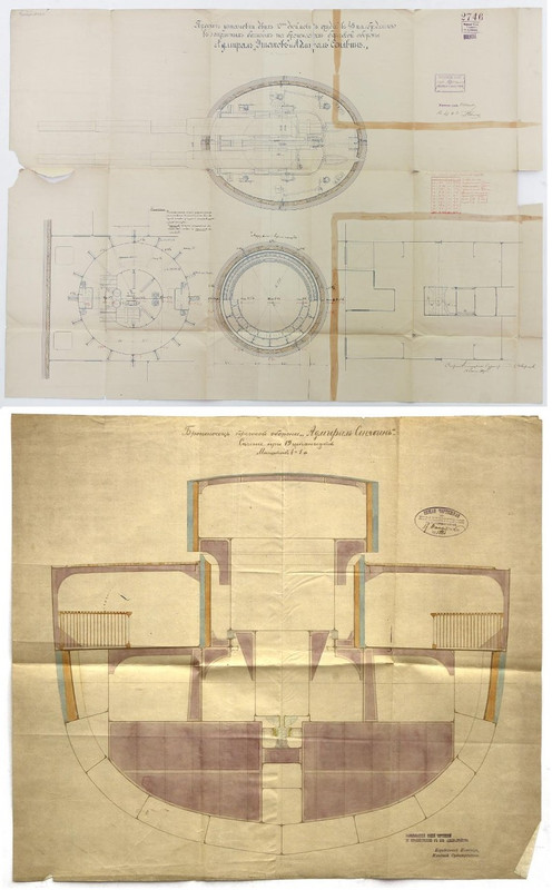

Уважаемые коллеги, возник один вопрос по башням "Адмирала Ушакова" и "Адмирала Сенявина". С должными пояснениями и картинками изложен здесь:
https://stvolar.livejournal.com/201294.html
Сможет ли кто-то помочь информационным образом?
С уважением. Стволяр.

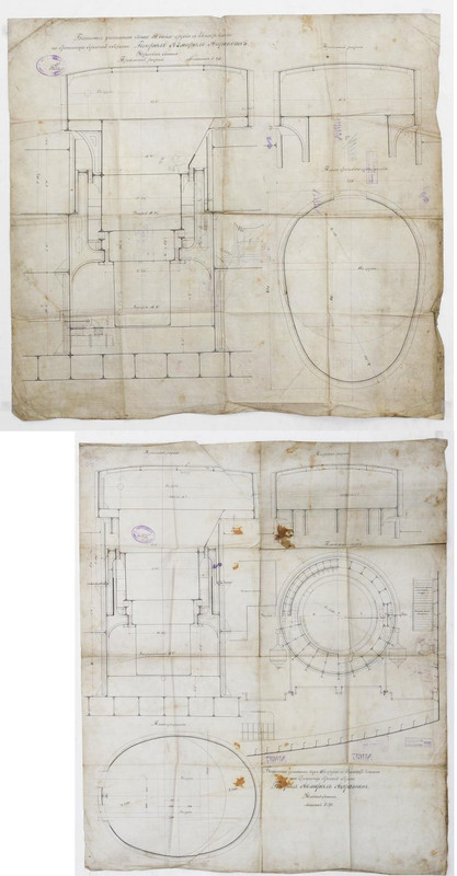

Госкаталок по Апраксину
https://i.postimg.cc/yYgKvpBc/image.jpg
#634 06.07.2024 17:03:23
Сообщений: 1230
Re: В очередной раз от судостроении периода Русско-японской войны.
Сенявин
https://i.postimg.cc/YqHczrnK/image.jpg

2rkbob:
Премного Вам благодарен, уважаемый коллега. Как говорится, с этим уже можно работать. :)
