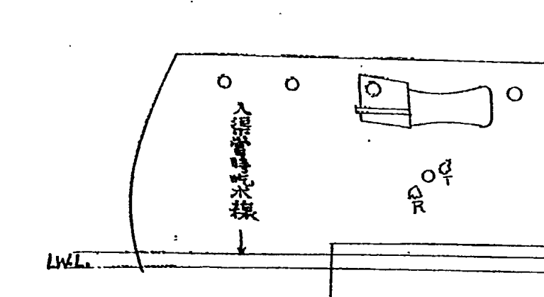

Уважаемые коллеги, а существуют ли японские зарисовки повреждений носовой башни и боевой рубки "Ниссина" в Цусимском сражении?
А то у меня тут
https://stvolar.livejournal.com/156912.html
сложилось подозрение, что вице-адмирала Мису "поздравило" осколком русского снаряда не случайно, а по вполне определенной причине, более свойственной для русских кораблей, но, очевидно, применимой также и к броненосным крейсерам итальянской постройки.
С уважением. Стволяр.
#81 11.03.2023 00:02:06
Сообщений: 1573
Re: Хронология попаданий в японские корабли
Схемы повреждений есть, по крайней мере общие.
Еще можно заглянуть и в санитарный отчет за подробностями.
Чуть позже посмотрю.
БЖ Ниссина https://www.jacar.archives.go.jp/aj/met … L_TYPE=pdf
В самом начале схема повреждений. Почти все - с указанием калибра. Но были и еще схемы.
Кому интересна схема боя - листайте этот же документ дальше.
Здесь https://www.jacar.archives.go.jp/aj/met … L_TYPE=pdf
еще есть Ниссин
Отредактированно rytik32 (11.03.2023 01:23:23)

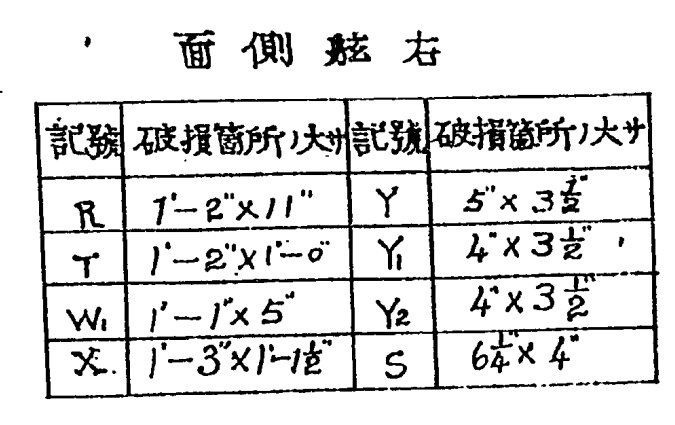

#82 11.03.2023 11:55:56
Стволяр
Сообщений: 341
2rytik32:
Большое Вам спасибо, уважаемый коллега. Как раз-таки нужные картинки во втором документе и имеются:
https://s1.hostingkartinok.com/uploads/thumbs/2023/03/f097dcc2c676e689dbaeb2194fcfa8f1.png
https://s1.hostingkartinok.com/uploads/thumbs/2023/03/8ea94e11dc8579498f4502e68dd99f5a.png
https://s1.hostingkartinok.com/uploads/thumbs/2023/03/3938cc7a447c96f03dcfc3c316e10679.png
Броневой траверз позади рубки и крыша-"грибок", соответственно, тоже в наличии. И хоть просвет между крышей и вертикальной рубочной броней там визуально меньше, чем у русских кораблей, как видим, на негативных качествах подобной конструкции это не сильно сказалось.

realswat написал:
#790365
Попробовал разобраться с Асама.
rytik32 написал:
#1623007
上甲板 - верхняя палуба, по-другому не перевести
в 14:28 это другое попадание, никак к "верхней палубе" не относящееся.
А то что вы описываете - это парное попадание в 15:00 (на схеме и в таблице выше это входные отверстия R и T). Оно не в верхнюю палубу, а в среднюю.
https://i.postimg.cc/bYgK6qzb/2024-08-31-23-46-32.png
https://i.postimg.cc/hvDNS50f/2024-08-31-23-46-11.png
и подписи к схеме с размерами.
"Ваше" попадание есть в мед.описании - как 305мм в 15:02 в первую палубу (так в русском издании) - там 7 человек побило (из них унтер-офицера убило сразу).
Картинки с описанием вынесены отдельно тут https://naval-manual.livejournal.com/?t … 0%BE%D1%81
Отредактированно Скучный Ёж (01.09.2024 00:03:56)
