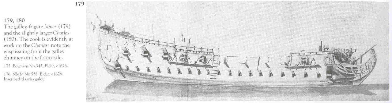

#264 21.03.2025 22:20:48
Сообщений: 11009
Барбарские - они все с веслами? Специально для операций против барбарских (barbarian) кораблей Алжира, Марокко и Триполи в Англии были построены с веслами Charles-Galley, James-Galley и даже 50-пуш. двухдечник Tiger. Похожи на них были и османские 40-50-пуш. "каравеллы", обычно с веслами и легкой артиллерией.
#265 22.03.2025 08:04:28
Сообщений: 2200
#1642562
Вероятно, да.
"Ступинские" их имели: когда по приказу Петра начали их переделывать, в одном из пунктов "списка от мастеров" значилось: "Руй-портам быть неудобно понеже корабли не зело легки и на гребле удобны небудут".
Что касается "паншинских", думаю при их пропорции весла точно бы не помешали. Другое дело, где они располагались, учитывая их насыщенность артиллерией.
#1642562
В том то и дело, что в сравнении с баркалонами (их первоначальном замысле), артиллерия барбарских была не такой уж и легкой: по 18 12-фнт. пушек, а на "ступинские" было еще прибавлено по шесть, плюс еще по 12 дробовых. В итоге - "паншинские" по 34 орудия, "ступинские" по 40.
Перед Керченским походом артиллерию "паншинской четверки" каким-то образом усилили до 46 - 52 орудий (у флагманского "Скорпиона" - до 62 (!), но возможно это были вообще какие-нибудь 1-фнт. басы или сигнальные пушечки).
Вёсла, возможно, и у баркалонов первоначально были. Так что, принципиальной разницы между ними пока не видно.

#267 22.03.2025 09:17:24
Сообщений: 11009
https://i.postimg.cc/Wz3ywmV2/Van-de-Velde-179.jpg
