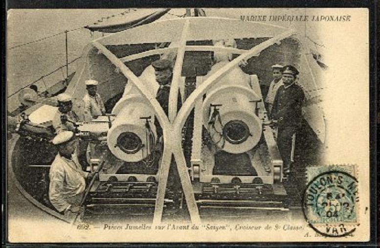

Чистка башенных 8дм орудий
https://i.postimg.cc/WzRPQVwz/pic-85.jpg

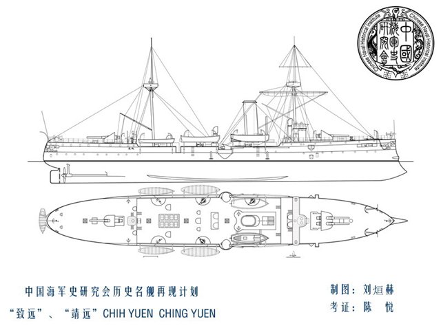

  А вот собственно "Сказка" начинается с вопроса - а возможно ли хоть каким-либо (пусть даже самым экстравагантным!) способом "пришпандорить" на "Баяна" две 2х-орудийные 8"-вые установки вместо одноорудийных?
  Честно говоря, я ещё с юности кумекал над вопросом усиления вооружения крейсеров типа "Баян", и пришёл к такому выводу:
- возможно, наиболее оптимальным вариантом усиления главного калибра для "эскадренного броненосного крейсера-разведчика при Тихоокеанской Эскадре" явились бы двухорудийные "полубашенные" установки ГК в 8 дюймов, по типу установок на китайских крейсерах типа «Цзиюань»
https://i.postimg.cc/RFCtgLgh/Jiyuan2.jpg
https://i.postimg.cc/qBPKxN7n/00039536.jpg
https://war-book.ru/krejsera-tipa-king-yuen/
и «Цзинъюань» («Чжи-юань»? "Андрэ! Читай сам, я не разбираюсь в этих чёртовых ироглифах!" :D )
https://i.postimg.cc/4xMFknDX/Chihyuan4.jpg
https://ru.wikipedia.org/wiki/%D0%91%D1 … 1%8C%C2%BB
Конечно, "полубашенные" установки явно проигрывают башням "Баяна", однако же подобные установки ГК (кроме "китайцев") несла и испанская "Реина Регенте II", и даже английский эскадренный броненосец "Центурион"!
Так что я давно пришёл к выводу (основываясь на последующих "переработках" крейсеров типа "Баян" в ПМВ), что именно в качестве эскадренного разведчика "Баян" вполне можно было бы изначально вооружить и 4 - 203мм (в "полубашнях"), и 12 - в 152мм казематах, при достижении скорости в 22 узла, при соответствующей строительной и эксплутационной дисциплине (пример - "Адмирал Макаров"). Причём в серии из четырёх кораблей для Тихоокеанского Флота. По моей ещё юношеской практике постройки именно "Моего Флота", эта бригада из четырёх "эскадренных разведчиков" (плюс бригада "океанских броненосных рейдеров" во Владике) одномоментно низвела "асамоидов" из ранга "Броненосные Корабли Линии 2-го класса" до "броненосные охотники за броненосными разведчиками-охотниками за разведчиками"... ;)
  Крайне интересно было бы услышать мнение нашего "Герцыга" по им же "замудрённому" вопросу! :D
