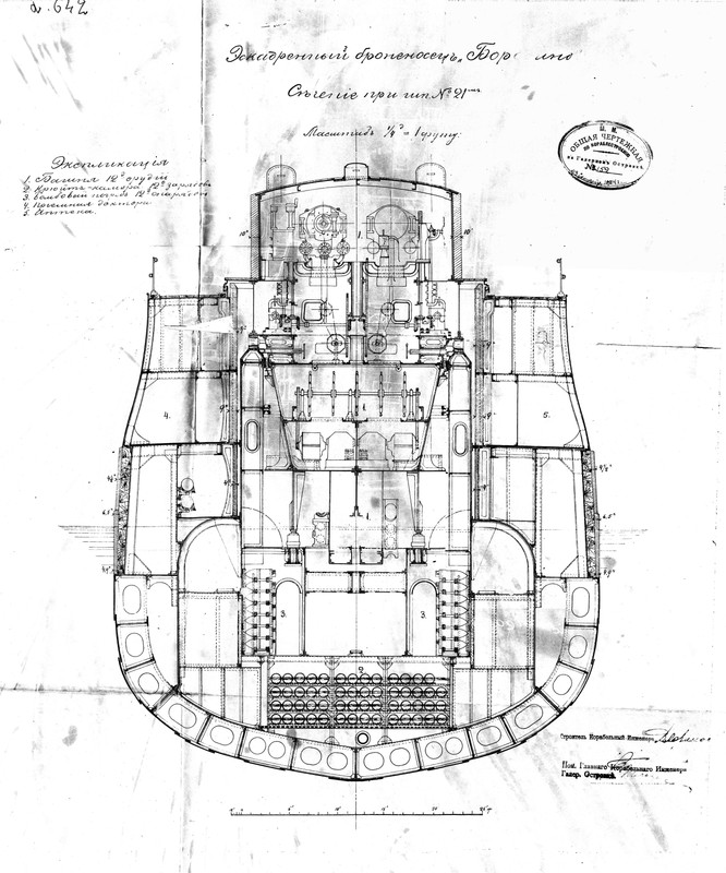

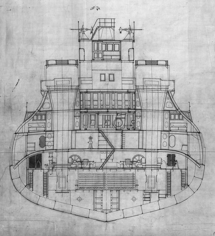

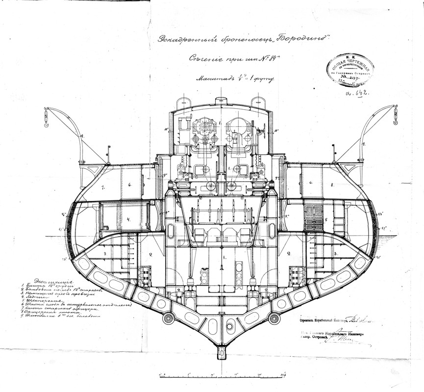

https://i.postimg.cc/8PwWzsV2/0-32-48806-20.jpg
#20 03.05.2024 11:01:57
Сообщений: 13753
Бородино. Сечение по шп. 84
https://i.postimg.cc/XJd8X3VT/0-84-48806-23.jpg
#21 03.05.2024 11:01:57
Сообщений: 13753
Бородино сечение по шп. 21
https://i.postimg.cc/NG4grHPj/0-21-48806-19.jpg

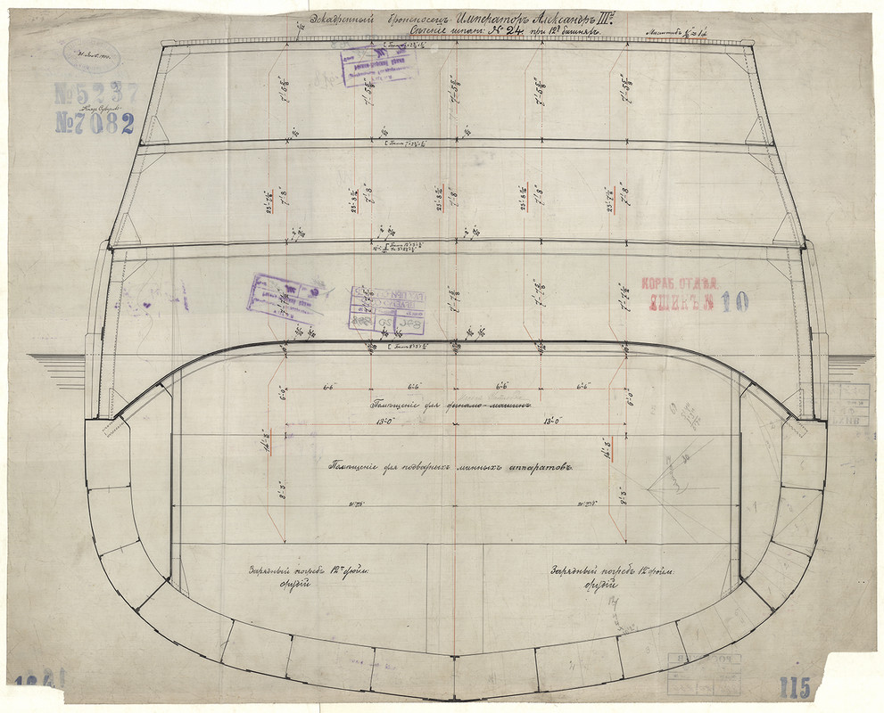

Князь Суворов
https://i.postimg.cc/zf1Vx0RR/0-0876-021-00001.jpg
#24 03.05.2024 11:01:57
Сообщений: 13753
Князь Суворов
https://i.postimg.cc/JhDCBLhN/0-0876-021-00001-1.jpg
