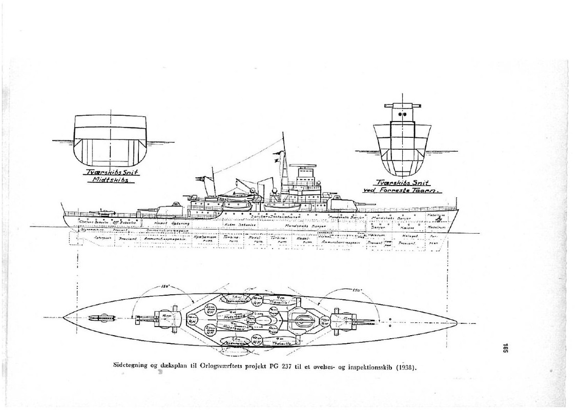

#905 15.08.2025 10:38:59
Сообщений: 10905
Re: Малый крейсер 1896 (РИФ)
адм написал:
#1655966
У датчан не было опыта в судостроении и собственной школы,
Но были оригинальные проекты малых крейсеров.
После окончания Первой мировой войны Дания уделяла мало внимания развитию своего флота, впрочем, как и остальных видов вооруженных сил. Финансовые затруднения, а также излишне оптимистичная вера в авторитет Лиги Наций привели к тому, что за весь межвоенный период флот пополнился лишь несколькими современными подводными лодками, миноносцами и тральщиками. Лишь в 1936 году Дания наконец задумалась об обновлении своего флота, но, объективно взвесив финансовые возможности государственной казны, вновь вернулась к идее строительства столь «полюбившегося» ее ВМС малого крейсера.
https://i.postimg.cc/85Spnbp9/15.jpg
Проект датского крейсера PG 235
В том же году был разработан проект PG 235, который предусматривал постройку корабля со следующими характеристиками: водоизмещение – 1500 т, основными размерения – 84,5 х 11,5 х 3,7 м, скорость – 17 узлов, вооружение – пять 120-мм орудий, самолет и четыре 450-мм торпедных аппарата, бронирование – 40-мм бортовой пояс и 45-мм палуба. Но от такой явно устаревшей концепции корабля, хотя и с броневым поясом, но с «черепашьей» скоростью и с артиллерией главного калибра, размещенной в палубных установках, датчане благоразумно отказались еще на первом этапе обсуждения.
Однако обстановка в Европе накалялась и в 1938 году был разработан более современный проект малого крейсера, получивший обозначение PG 237. Водоизмещение – 2710 т, основные размерения – 96 х 13 х 4,5 м, скорость – 20,5 узлов, вооружение – четыре 150-мм орудия в двухорудийных башенных установках, по четыре 40-мм и 20-мм зенитные пушки и два 450-мм торпедных аппарата, бронирование – 60-мм пояс и 30-мм палуба. Однако ценность такого откровенно слабого и тихоходного корабля, который во второй четверти XX века стыдно было бы считать крейсером даже в составе небольшого датского флота, была признана весьма низкой, поэтому и здесь дальше эскизного проекта дело не пошло.
https://i.postimg.cc/d16YNPSZ/16.jpg
Проект датского крейсера PG 237
Отредактированно Юрген (15.08.2025 10:43:36)
