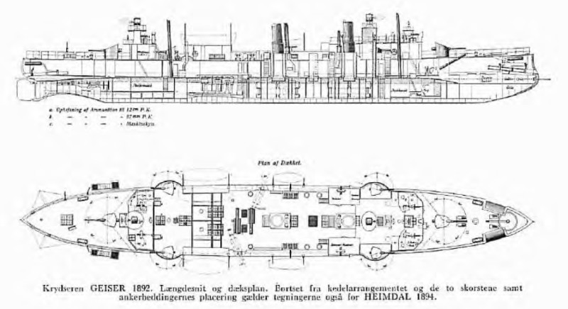

Если посмотреть на более ранний датский "Гейзер"
https://s1.hostingkartinok.com/uploads/images/2025/08/304d9d68ea20ca0c518227795e57ccfb.jpg
то явно носовая оконечность "Боярина" имеет родословную от него, только без минного аппарата. Так что если датчане и посматривали на французов, то лишь явно в конце 1880х.

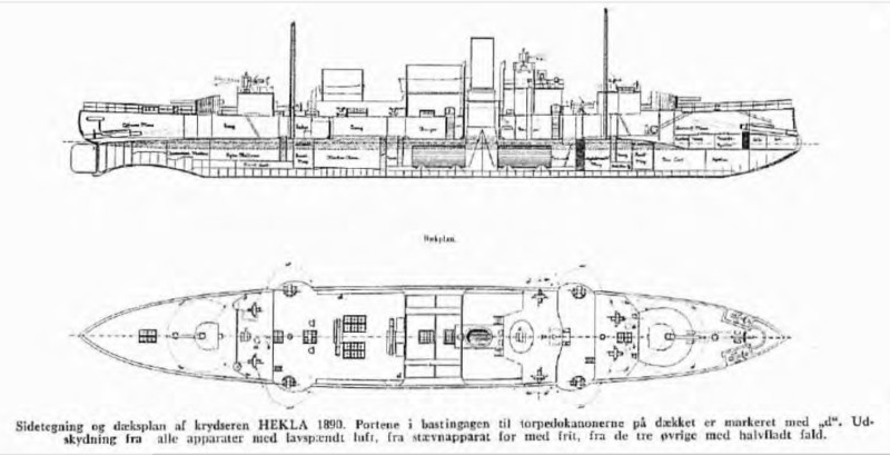

А носовая оконечность еще чуть более ранней  "Геклы"
https://s1.hostingkartinok.com/uploads/images/2025/08/4518fb231706bf89bc639b30b0897c54.jpg
первую ассоциацию вызвала больше с севастополями.
источник https://www.marinehist.dk/MHS-udgivelser/MHS11.pdf
#908 16.08.2025 13:20:39
Сообщений: 11570
Re: Малый крейсер 1896 (РИФ)
#1656046
Этот кораблик мог бы послужить прототипом представленного ув. Стволяром крейсера в 2250 тонн...
