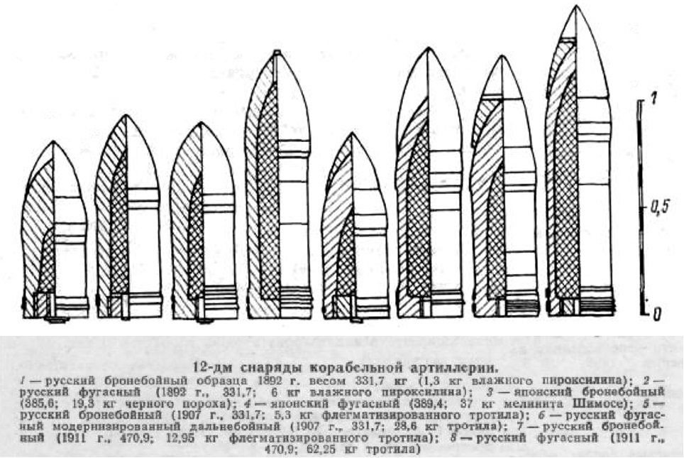

#138 09.05.2023 20:41:39
Сообщений: 10951
Re: Броненосцы "Император Николай I" и "Император Александр II" - рождение, походы, бои, государственные катаклизмы.
Andrey152 написал:
#1576454
Снаряды морские были другие.
Вернее корабельные, как их официально именовали
https://i.postimg.cc/3xmSNKw6/12.png
https://i.postimg.cc/66RxnNTr/1206253349-preview-12.png
Отредактированно Юрген (09.05.2023 20:47:19)
#139 09.05.2023 20:48:03
Сообщений: 25282
#1576537
корабельные
Морской, Юрген, морской...
#140 10.05.2023 15:23:32
Сообщений: 1550
#1576537
корабельные
К верхней схеме есть очень много вопросов по форме снарядов, по содержанию и составу ВВ, по размещению взрывателя ...
Отредактированно rytik32 (10.05.2023 15:24:13)
#141 11.05.2023 20:55:48
Сообщений: 11351
rytik32 написал:
#1576602
Начиная с вопроса - зачем в споре про 6" приводить мурзилочные схемы 12 "?
:D
