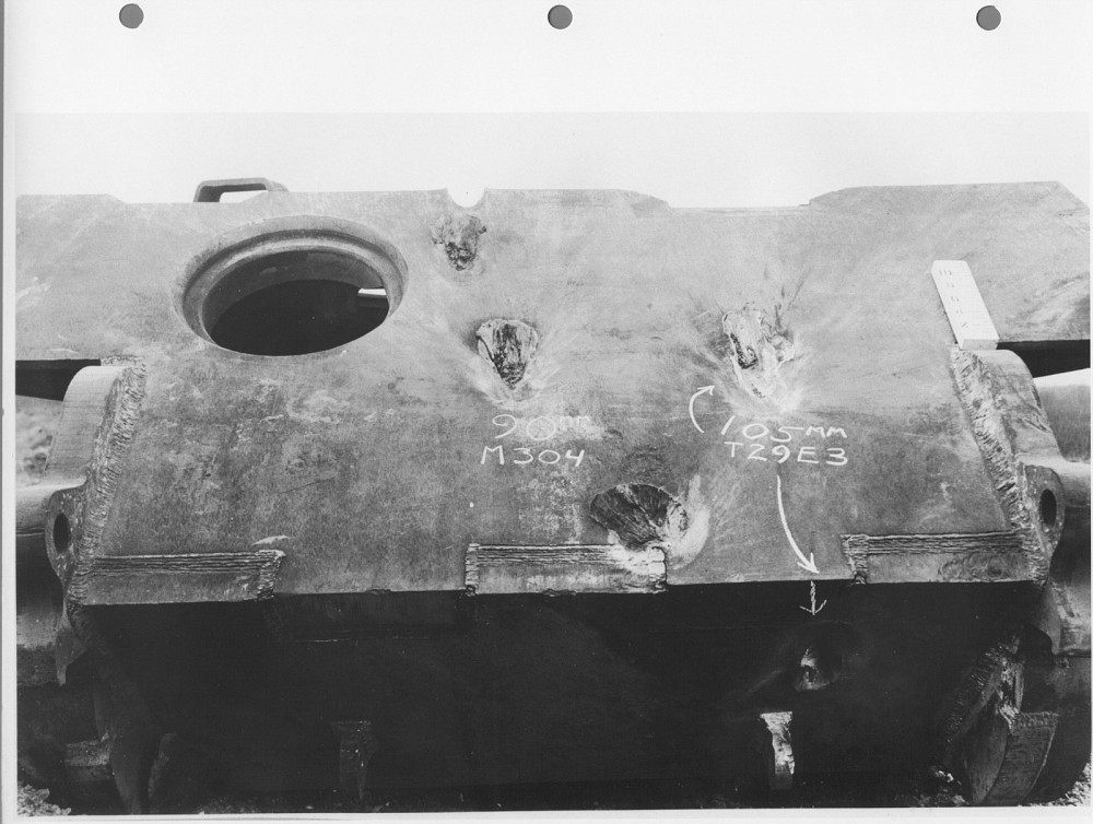

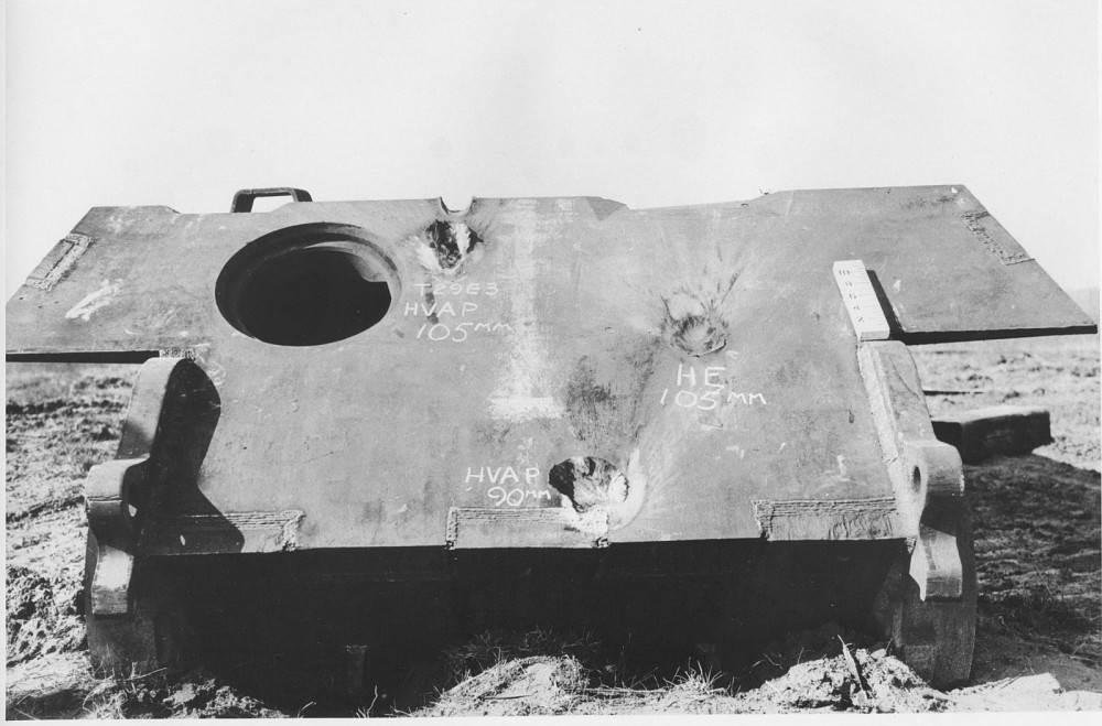

Результат наземных отстрела прототипов западных ракет по битым немецким корпусам
http://www.warthunder.com/upload/image/Dev%20Blog/techbol/image02.jpg
http://www.warthunder.com/upload/image/Dev%20Blog/techbol/Image042-vi.jpg

#1065967
Результат потрясающе показателен. ОНИ не пробили ВЛД Тигра Б.... А кто нибудь пробил? Любых Тигров Б, на любом фронте за всю войну?

- лобовую деталь - вряд ли! Подгадать тигр Б и 122мм в нормальной конфигурации, да в боевом столкновении на пистолетной дитстанции - сложно. Тем более попасть в его лобовой лист ( лоб башни 122мм пробивал с реальных дистанций боя: 600 -1200 м ).  А в чем вопрос? Фото непробития ВЛД Тигра Б главных ПТ  пушек союзников - к авиа отношение не имеющее вообще ... ни пробиваемость, ни точность ПТ орудий и Пт авиаракет просто несопоставимы...

#1066059
Судя по описанию там Тигр-2(так висточнке) взяли исключительно из-за наклонной брони, боле того - там вроде одно пробитие есть.
Не совсем понял, но там по воронкам потом расчет и диаграмму пробития вычерчивали.
Так что ракеты вполне качественные.

#1066069
Зачем тогда постить?

#1066080
- это  к авиации не относится, но понять хилость авиапушек, по сравнению  с ПТ артиллерией - можно!

Re: Боевое применение штурмовиков и истребителей-бомбардировщиков.
#1066076
Коньяк до добра не доведет. М304 и Т29Е3 это совсем не качественные ракеты. Это подкалиберные снаряды. 90 мм и 105 мм. Совсем таки послевоенные, и то что они не пробили ВЛБ Тигра Б говорит только о Тигре Б. Кратко о М304 M304 HVAP - 221@500yds, 199@1000yds, 176@1500yds, 156@2000yds. нач. скорость снаряда 1005 м/с. Пробивает лоб башни и ВЛД Т-54 с 550 м. Испытания в Югославии. У них были и те и те.
