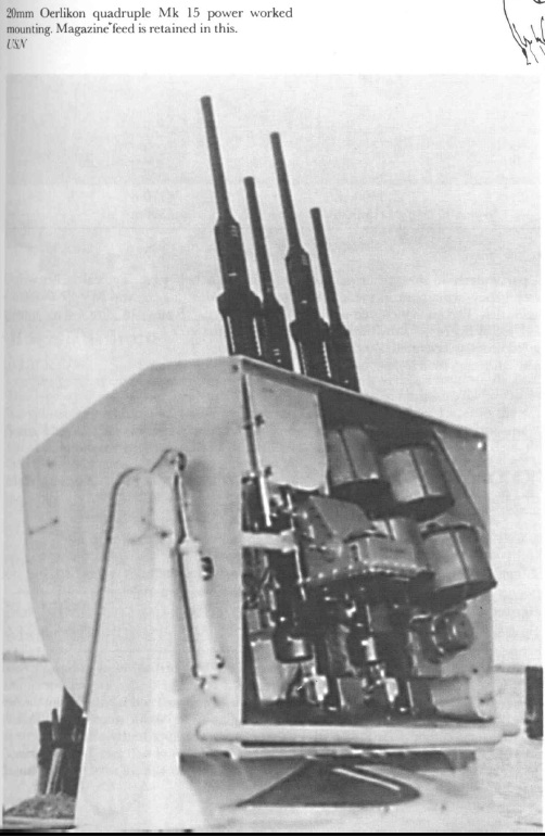

Более того, работы над "эрликонами" продолжались - разрабатывались многоствольные установки с силовым приводом и усовершенствовались прицелы.
Англичанами,которым не хватало и Бофорсов и Пом-помов
Чисто английская установка, ага:
https://i.postimg.cc/WzVTVd8r/Mk15.jpg

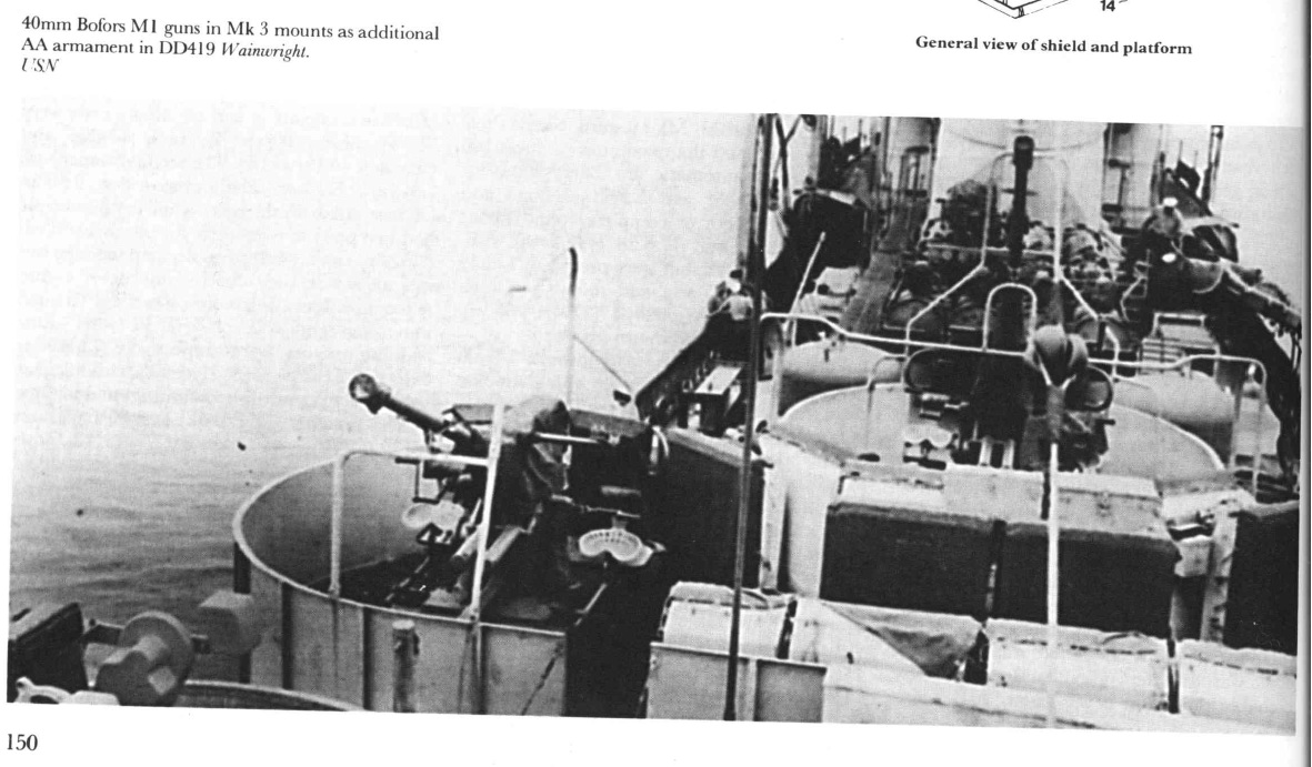

#1531227
а во-вторых, было бы на кораблях столько места и столько электроэнергии, чтобы все это работало
Вот это:
https://i.postimg.cc/bJxfmzPv/M1.jpg
сколько много требует электроэнергии?
