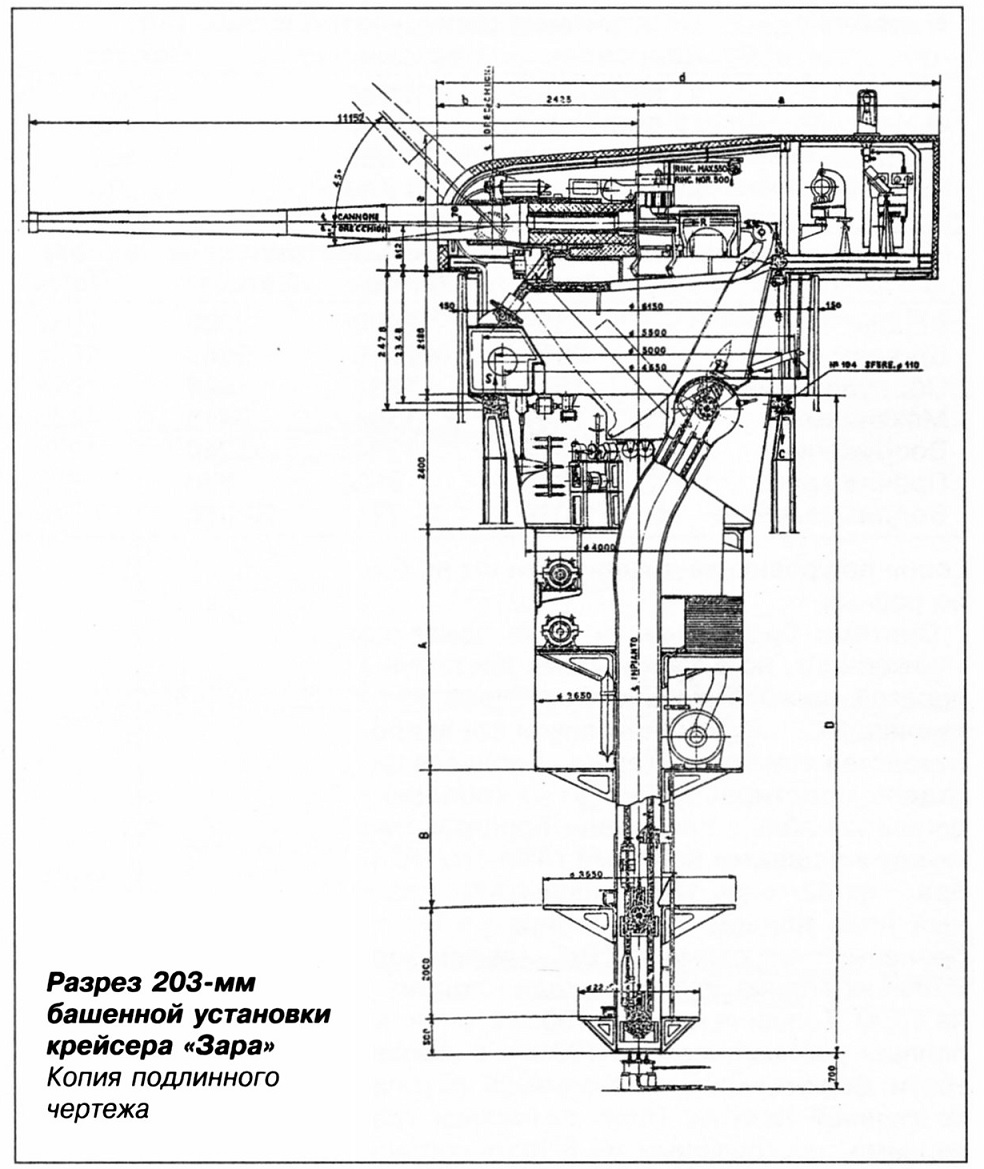

#1287 18.08.2025 14:34:35
Сообщений: 25276
Re: ЭБР типа БОРОДИНО
CVG написал:
#1656343
Так впоследствии начали делать все.
Вас не затруднит назвать корабельные артсистемы, в башенных установках которых цапфы были размещены на "передней стенке", т.е. на лобовой плите, башни?
#1288 18.08.2025 17:28:13

#1289 19.08.2025 08:27:52
Сообщений: 4467
#1656347
Воот:
https://i.postimg.cc/Kv7mHPW0/image.jpg
#1290 19.08.2025 09:14:10
Сообщений: 25276
CVG написал:
#1656593
Воот
Чертёжик башни в студию... :)

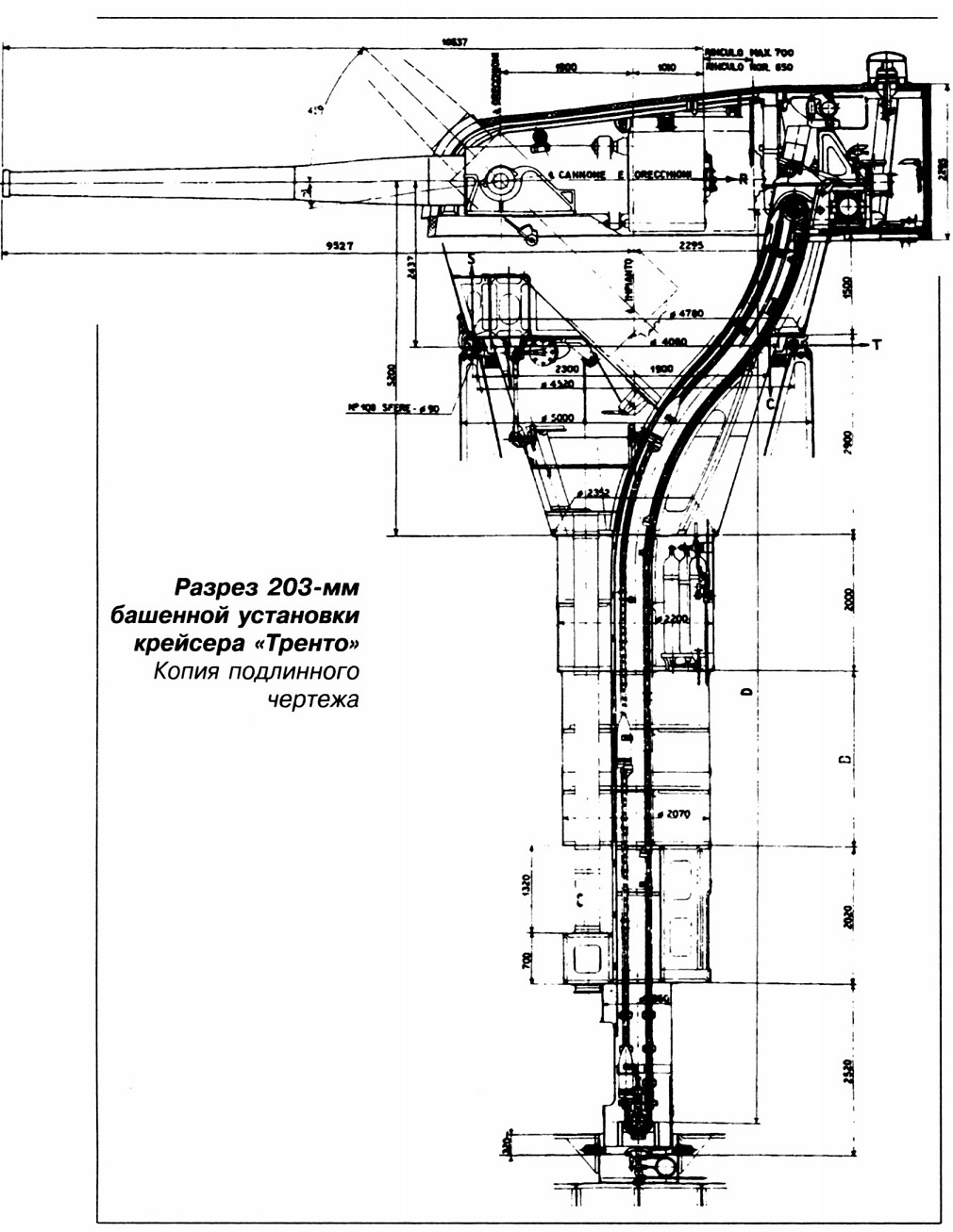

#1291 19.08.2025 10:39:59
Стволяр
Сообщений: 318
На снимке ГК "Полы". А у него было так:
https://s1.hostingkartinok.com/uploads/images/2025/08/b6bc37dbdd11bd5c9c04317c2736cd8d.jpg
Да и у его предшественников - так же:
https://s1.hostingkartinok.com/uploads/images/2025/08/c2eb16a34b08274b00f7230088c79e98.jpg
Уважаемый коллега CVG, все же не стоит автоматически переносить конструктивные решения, приемлемые для танков, на морские боевые пароходы. ;) У последних все немного иначе. Не взлетит Ваша идея, ну вот никак...
С уважением. Стволяр.
#1292 19.08.2025 11:00:38
Сообщений: 4467
Стволяр написал:
#1656609
Уважаемый коллега CVG, все же не стоит автоматически переносить конструктивные решения, приемлемые для танков, на морские боевые пароходы.  У последних все немного иначе. Не взлетит Ваша идея, ну вот никак...
На верхнем чертеже цапфы пушек практически на барбете. Нормально все.
#1293 19.08.2025 11:06:24
Сообщений: 25276
CVG написал:
#1656616
Но никак не в лобовой плите башни... ;)
