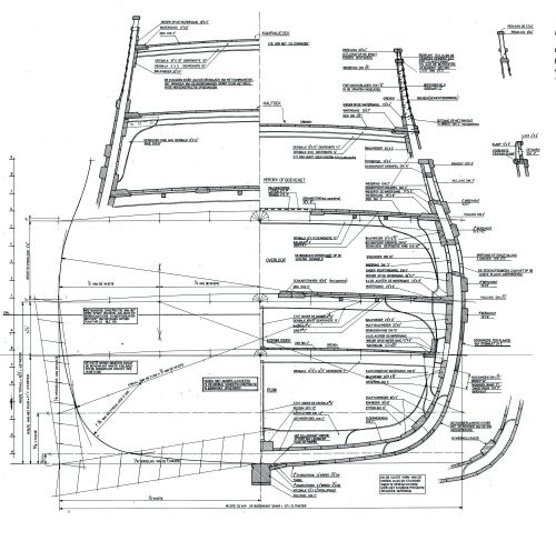

#840 Сегодня 22:14:06
АлексейЛ
Откуда: Феодосия
Корабль Крепость
Сообщений: 106
Re: Частные вопросы
Он не плоскодонный, у него ширина флора 1/2. Это довольно частое явление для мелкосидящих кораблей. У наших голландцев всё гораздо меньше. Глубина интрюма по голландской методике определяется на миделе от верхней грани киля до досок нижней палубы у борта. Она прямо очень близко совпадает с осадкой. Даже если предположить, что их в Воронеже мерили по английской методике - от верхней точки бимса до обшивки днища - то можно прибавить разве что толщину набора. Фут-полтора.
Вот на этой картинке подробно показано, как строился мидель на примере "7 Провинций". Только, думаю, к 1700-м так уже не строили.
https://s10.iimage.su/s/28/th_gkbzxwyxcu2mE5KDViWMkkpiNEpcbr7HPzjedAw37.jpg
Отредактированно АлексейЛ (Сегодня 22:21:15)
