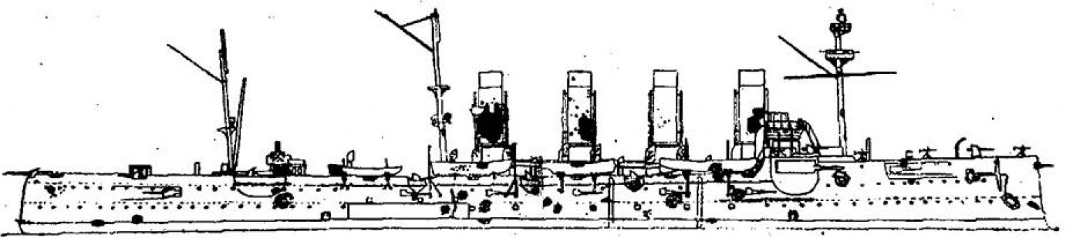

Ну, если взглянуть на схему повреждений, то видно, что из 4 труб "России":
- одна (вторая) пробита осколками,
- две (первая и третья) имеют огромные дыры,
- одна (четвёртая) практически уничтожена - дыра такого размера, что тяги выше неё быть не может, как таковой.
Отредактированно shuricos (09.06.2026 19:35:40)
Не преувеличивайте. Кроме кормовой, трубы отделались лёгким испугом.
https://tsushima.su/uploads/photoarhiv/ … oto/03.jpg

А каким должно быть бронирование "Рюрика", чтобы избежать тех критических повреждений рулевого управления,
Во-первых, бронирование в виде карапасной брони должно быть, а не так как было сделано на от*бись. Япские снаряды брони не пробивали от слова никакой.
"Громобой" не даст соврать, какие дыры получает концевой корабль. Нормальный карапас должен быть, а не мулька. В итоге, прорвалось там где тонко
