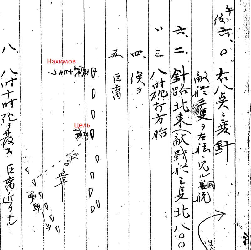

Вот схема из него между записями в 6:05 и 6:08
https://i.postimg.cc/g0xZGP6r/image.png
Красным - мой  перевод подписей
Вопрос: кто же цель?
В 6:01 в БД запись, что русский флот шел в порядке: 2 типа "Бородино", "Николай", 2 типа "Сенявин", "Нахимов"
Отредактированно rytik32 (07.11.2024 23:26:57)

rytik32 написал:
#1629998
на схеме еще и наши крейсера перед "бородинцами"?

#1630013
Вот не понятно. Скорее всего 9 кораблей - это корабли боевой линии, за исключением кого-то одного.
Вечером выложу другие схемы из этого же дневника по последнему периоду боя.
И еще почитаю наши ВЖ/рапорты/воспоминания ...

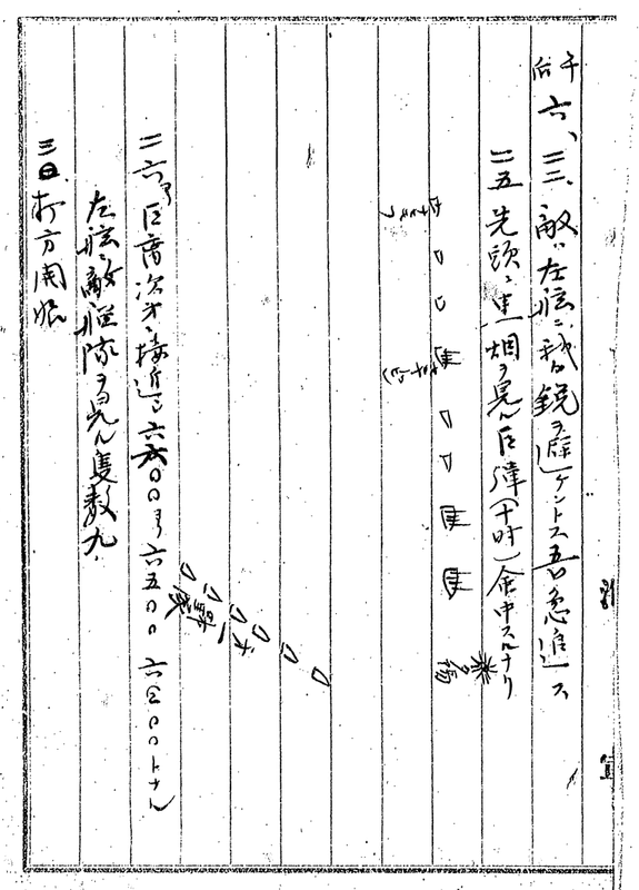

Информация противоречивая, но предположу, что это был "Сенявин".  Т.е. в 6:08 "Касуга" с дистанции 8400 открыл огонь из 8-дм и 10-дм орудий по "Сенявину".
https://i.postimg.cc/mDtM9Cry/10.png
схема между 6:25 и 6:26
Подпись под 4-м с конца кораблем не ясна, но похожа на "Сенявин". Последний корабль - "Нахимов"

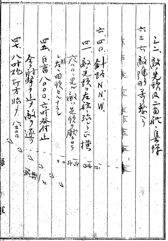

https://i.postimg.cc/1XRz6ZMh/11.png
Схема между 6:36 и 6:40. Здесь огонь с дистанции 6600 по "Бородино"
