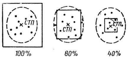

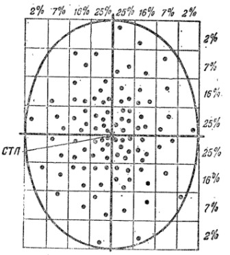

Леннокс Льюис сказал о бое Кличко-Питерс:
Вы видите, что Кличко три раза падал, а я вижу, что Кличко три раза вставал.
Так и у нас.
Вы видите:
han-solo написал:
#1045103
Хорошо если в танк попасть.
а я вижу:
13й воин написал:
#1044816
3 попадания точно в  цель
Давайте не будем торопится с выводами. По пунктам:
han-solo написал:
#1045103
квадрат стороной 8 метров
Почему квадрат, а не эллипс?
http://www.nastavleniya.ru/OSS/os/os22.jpg
han-solo написал:
#1045103
Вот. Тоесть снаряды ложаться на участок размером 18,24* 41,04 метров.
Здесь Вы лукавите. Да это эллипс рассеивания, но снаряды ложатся неравномерно.
Закон распределения числа попаданий Вам известен. 25%-16%-7%-2%
Вы сами писали:
han-solo написал:
#751020
Тоесть в цетре в квадрате 0,6*0,6м математически ожидается попадания 25% снарядов.
Т.е. берем одно срединное отклонение от центра рассеивания (средней точки попадания) по каждому направлению.
Т.о. в прямоугольник 10,26х5,56 м попадет 25% снарядов.
Размеры Т-34  6х3 м , у Pz.IV практически те же.
Боекомплект 30 снарядов.
7-8 снарядов попадают в прямоугольник 10,26х5,56.
3-4 должны попасть в прямоугольник  6х3 м т.е. в танк.
В нашем случае 3 точно в цель.
http://alternathistory.com/files/users/ … -02-13.jpg
Теория подтверждена практикой.
Но Вд = 5,13м Вб = 2,28м не лучший результат.
Лучший: короткая очередь (2–3 снаряда) - Вд =1,70 Вб =1,08.
Т.о. в прямоугольник 3,4х2,16 м попадет 25% снарядов.
А  в прямоугольник  6,8х4,32 м попадет 40% снарядов.
http://www.nastavleniya.ru/OSS/os/os43.jpg
Т.е. 12 снарядов.
Значит 9-10 должны попасть в прямоугольник  6х3 м т.е. в танк.
Как говорят англичане -  Not so bad.

13й воин написал:
#1045226
" Извините, погарячился!" (с)
13й воин написал:
#1045226
Вы сами писали:
han-solo написал:
#751020
Я не лукавил. Поясню.
13й воин написал:
#1045226
Что в танк попасть можно? Можно. Но мы пока на полигоне.
13й воин написал:
#1045226
Т.е. 12 снарядов.
Примерно так. Но теперь Вы понимаете, какой бред нёс Рудель со своей точностью стрельбы в 30 см? Что буквально в открытую форточку в решётку моторного отсека попадал? С менее точными пушками. Целился он в танк, а там уж куда попадёт. Согласны?
