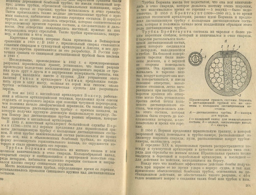

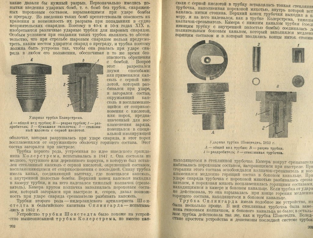

Скорее всего Вы имеете в виду не обычную бомбу, а брандскугель (от нем. Brand — пожар, нем. Kugel — ядро) — зажигательный снаряд корабельной гладкоствольной артиллерии, впервые появился в XVIII веке. Снаряжался зажигательным веществом, был цилиндрической формы и вместо одного отверстия (очка) для трубки (как в обычной бомбе) имел от 3 до 5 отверстий. Снаряд оказался весьма ненадежным и опасным, часто разрывался при вылете из ствола и к середине XIX века от них отказались во всех европейских странах, включая и Россию, где брандскугель был официально снят с вооружения приказом от 1837 года. Ну, а бомба - вот у Четверухина:
https://i.postimg.cc/sXngzdbN/54.jpg
https://i.postimg.cc/B6PVS2zf/98.jpg
https://i.postimg.cc/P56316sk/99.jpg
https://i.postimg.cc/m2j8GdrF/100.jpg
