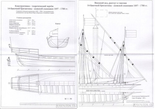

https://radika1.link/2026/05/19/SKAffdcdf6c801da7b5.md.jpg
https://s3.radikal.cloud/2026/05/19/SKAMe04b31887f3c2958.md.jpg
По этой реконструкции Крайнюкова не понятно что это - бригантина или галеот (?). А название "скампавея" вообще непонятно откуда - в Азовском флоте таковых не имелось.
Откуда взяты размеры? По-моему, для бригантины слишком крупновато. Число банок - сомнительно. Да и с пушками - на бригантинах больше одной (пушечки, баса, дробовика) не ставилось. Получается - галеот.
#533 Вчера 10:40:41
А.Иванов
Сообщений: 1230
Все, что Вы сказали, имеет место быть. Свое мнение тогда высказал в тексте при чертеже.
#534 Вчера 19:49:56
Сообщений: 2378
А.Иванов написал:
#1674484
А этот текст где можно почитать?
#535 Вчера 20:22:58
А.Иванов
Сообщений: 1230
Как где? Это же комплект из обложки с текстом внутри и самого чертежа, выпускался Гармашевым, кажется до сих пор в продаже.
Сомневаюсь, что найду сейчас в своих завалах, давно было. Конечно, это авторский взгляд на эти суда. У меня есть сомнения после знакомства с итальянскими работами на эту тему. Был ли знаком с ними автор, сказать не могу, не так много от него конкретных сведений об источниках было в распоряжении.
#536 Вчера 20:49:08
Сообщений: 2378
А.Иванов написал:
#1674511
Не встречал.
#537 Вчера 21:00:32
А.Иванов
Сообщений: 1230
Да вот, на Наварине, вполне свободно: http://www.navarin.ru/product_info.php/products_id/2073
