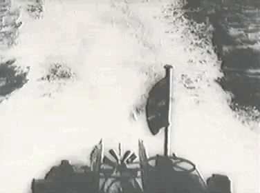

Но все-таки грузим торпеду и выходим в море. На [107] дистанции трех кабельтовых Хабаров, тщательно прицелившись, нажимает на кнопку залпа. Сильный толчок, торпеда со свистом работающих винтов вылетает за корму и устремляется вперед. Командир едва успел сойти с ее курса. То выныривая, то скрываясь в воду (так всегда бывает в начале дистанции), будто отыскивая, кого бы ударить, торпеда наконец поняла свою задачу и понеслась к берегу.
https://militera.lib.ru/memo/russian/pr … vt/06.html
Из описания торпеды 53-38:
https://a.imgfoto.host/2025/08/17/1b948c0be51bc1e83.th.jpeghttps://a.imgfoto.host/2025/08/17/2d286fb7e3dfdadd0.th.jpeg
https://a.imgfoto.host/2025/08/17/ATAKA-SOVETSKIK-TORPEDNYK-KATEROV-online-video-cutter.com.gif
Vinum написал:
#1656009
Возможность двухторпедного залпа не раскрывается вообще.
Г-5 имели автоматическую коробку стрельбы, обеспечивающую пуск двух торпед с интервалом от 0,5 до 3 сек.
Судя по гифке с курса нужно валить очень быстро...

О, конкретика пошла! Спасибо. Правда, мемуары - такая штука, там в той же главе упоминается успешный удар по паре БДБ в Анапе в декабре 1942-го, надо бы на досуге этот эпизод перепроверить. Ну и торпеда в вашей цитате выстреливалась на самом деле с нулевой установкой глубины.
А "сигара" на гифке на диво шустрая, такое впечатление, что она начинает рваться вперед, даже не успев толком войти в воду. Аппарат одинарный, хроника, судя по флагу, снята до 1935 года - похоже, в кадре как бы не "Первенец" собственной персоной.

#1656293
С интересом, почитал дискуссию. Мне тоже стало интересно.
Вопрос, а не ускорено ли видео запуска торпеды? А то страшно становится.
