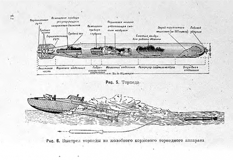

Вопрос про пуск торпеды с Г-5
Привествую,
В далеком детстве вычитал и намертво запомнил пассаж - мол, "гэ-пятые" после пуска торпеды должны были тут же отворачивать, чтобы "не получить удар своей же "сигары". Когда подрос, стал задаваться вопросами: у катера типа Г-5 осадка немногим больше метра, торпеда обычно идет к цели с заглублением - значит, в теории должна спокойно проходить под днищем носителя? Спрашивается: а как оно было на самом деле? Г-5 после пуска и правда рисковал словить собственную торпеду, или резкий поворот в сторону это сугубая тактика - типа нет смысла продолжать полным ходом сближаться с противником, срочно меняем курс и уходим?

Его осадка это исключала - он был глиссером и на скорости был практически на поверхности, а торпеда устанавливалась на глубину, чтобы ударить ниже броневого пояса

У наших катерников в качестве целей обычно всякая конвойная мелочь и транспорта, какие там броневые пояса. Плюс насколько я знаю, только контактный взрыватель. Ну и гидростат, при запуске не сразу глубину выставляет.

Я бы отвернул. Да теоретически торпеда после пуска должна была нырнуть на установленную глубину, но зачем рисковать? Да и какой смысл после пуска торпед продолжать идти курсом на цель? Из пулеметов по ней еще пострелять в довесок?

Стрельба со стопа была невозможна по банальной причине - торпеда выстреливалась назад с "отрицательным" вектором скорости и погружалась "хвостом" назад, потом вращающиеся винты преодолевали "отрицательный" вектор скорости, останавливали торпеду и начинали разгонять ее вперед, при этом ни о каком занятии заданной глубины речь не шла совсем - торпеда практически выпрыгивала из воды и находящийся на ее пути стоящий катер поражался торпедой. Понятно, что никакого взрыва не было бы, ибо для взведения взрывателя должен был "открутиться" пропеллер предохранителя (от 200 до 400 м чистого хода). Но - неприятности катеру гарантировались.
О двух торпедном залпе в таких условиях говорить бессмысленно.
Из той же книжицы 1937 года издания. Собственно, это соседняя страница:

Но все-таки грузим торпеду и выходим в море. На [107] дистанции трех кабельтовых Хабаров, тщательно прицелившись, нажимает на кнопку залпа. Сильный толчок, торпеда со свистом работающих винтов вылетает за корму и устремляется вперед. Командир едва успел сойти с ее курса. То выныривая, то скрываясь в воду (так всегда бывает в начале дистанции), будто отыскивая, кого бы ударить, торпеда наконец поняла свою задачу и понеслась к берегу.

Г-5 имели автоматическую коробку стрельбы, обеспечивающую пуск двух торпед с интервалом от 0,5 до 3 сек.

     Пусковое устройство для пуска торпед. Давление для выброса торпеды создавалось путём воспламенения пороха 200 грамм.

Катер быстро отворачивал и ВЫХОДИЛ ИЗ ПОД АРТИЛЛЕРИЙСКОГО ОБСТРЕЛА атакуемого корабля.

О, конкретика пошла! Спасибо. Правда, мемуары - такая штука, там в той же главе упоминается успешный удар по паре БДБ в Анапе в декабре 1942-го, надо бы на досуге этот эпизод перепроверить. Ну и торпеда в вашей цитате выстреливалась на самом деле с нулевой установкой глубины.

Не в установке глубины дело, это маятниковый гидростат так действует.

Ну-у-у тут похоже торпеда малость неисправна, хотя инерцию никто не отменял.
https://i.postimg.cc/MGjGZTSc/image.gif
Хотя глубину держал не гироскоп, но и тут система весьма инерционная. Выдерживать заданную глубину было очень важно, ибо в противном случае торпеда могла или пройти под днищем корабля-цели, либо выскочить из воды. Если торпеда уклонялась, особый механизм перекладывал руль и заставлял ее возвращаться на заданный уровень. При изменении глубины погружения диафрагма манометрической коробки либо сжималась, либо расширялась и посредством рычагов перекладывала горизонтальные рули на всплытие или погружение. Тем самым обеспечивалось устойчивое движение торпеды на заданной глубине. Принцип действия гидростатического автомата контроля глубины был чрезвычайно прост и надежен. Поэтому он использовался почти без изменений вплоть до конца Второй мировой войны! Именно этот исключительно «умный» механизм, известный во всем мире не иначе как «секрет Уайтхеда» и был главным изобретением, принесшим ему мировую славу. А гироскоп позволял держать заданный курс - вначале просто ставили неподвижный стабилизатор, но даже при малой дальности действия была недостаточной меткости выстрела. В 1895 году Людвиг Обри  разрабатывает «прибор Обри» – гироскоп для управления рулями направления движения торпеды. Лейтенант Людвиг Обри (Ludwig Obry; 1847–1915) служил на одном из броненосцев австро-венгерского флота в качестве старшего минного специалиста. Но молодой человек имел не совсем обычный даже для всегда славящихся своей образованностью морских офицеров интерес к естественным наукам. И вот однажды, читая «Общедоступную астрономию» Ф. Араго, он понял, что именно гироскоп позволит торпеде сохранить заданное направление. Лейтенант запатентовал свое изобретение и обратился к Р. Уайтхеду – как и тридцать лет назад в случае с Луписом реакция инженера-бизнесмена была молниеносной. Уже через несколько месяцев Обри ушел с флота и работал в фирме (с окладом равным ставке адмирала), а новая торпеда, оснащенная «прибором Обри», проходила испытания.

Спросил. Через неделю ответили: "При выстреливании из желобного аппарата торпеда падает в воду плашмя, причем летит хвостом вперед. Сильно при этом она не заглубляется. Глубина хода при отсутствии неконтактного взрывателя на 3 метра никогда не устанавливалась, только на 1,5 - 2 м. Торпеда под Г-5 не проходит, поскольку сразу после выстрела катер должен отвернуть в сторону во избежания поражения своей же торпедой".
