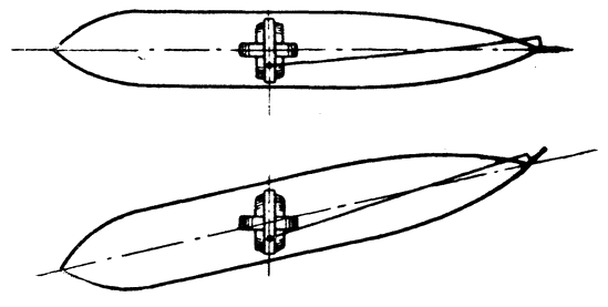

SeeMin написал:
#1656308
маятниковый гидростат так действует.
Ну-у-у тут похоже торпеда малость неисправна, хотя инерцию никто не отменял.
https://i.postimg.cc/MGjGZTSc/image.gif
